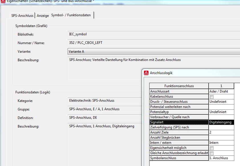

Guten Morgen Gemeinde,
mich stört inzwischen sehr, dass ein defaultmaäßig eingefügter SPS-Kasten (Beispiel 352 / PLC_CBOX_LEFT) per Funktionsdaten von mir als Digitaleingang DE eingestellt wird, allerdings in Logik die Signalart Undefiniert steht. Hier braucht man nun bei DE -> Sensor bei DA -> Aktor. Wir sind der Meinung, dass vor 2.5 hier entweder diese Einstellmöglichkeit es nicht gab, bzw. ein Automatismus per Vorauswahl lief. Warum muss ich alles doppelt einstellen??
Wenn eben diese SPS-Anschlüsse auf undefiniert stehen, werden später in der Zuli keine automatischen Symbolischen Adressen ausgegeben.
Jetzt gibt es noch den Projekteinstellhaken "Sensoren Aktoren gleich behandeln"-. Damit kann ich fauler CAD-Knecht einen DE kompieren und als DA zuweisen. Funktioniert dann prima, aber eben nur wenn die blöde Logikeinstellung nicht auf undefiniert steht!!!
Verwendet wird 2.7.HF1
Hat jemand eine elegante praktikable Lösung dazu???

Ich muss konkretisieren.
Wir haben folgenden Workaround:
- Zuerst platzieren wir die Übersichts-seiten, diese sind adressiert und fertig.
- Platzieren des SPS-Symboles auf der Schaltplanseite
- Via Navigator zuweisen (benennen der SPS--Anschlüsse)
Und genau da werden SPS-Anschlüsse beispielsweise auf Digitaleingang in der Logik umgestellt, aber NICHT die dahinterliegende ANSCHLUSSLOGIK (-> Bild)
Edit: Ich wüsste nicht, wie ich der Übersichtsseite diese Anschlusslogikeinstellungen mitgeben sollte. Darauf läufts ja sonst hinaus.

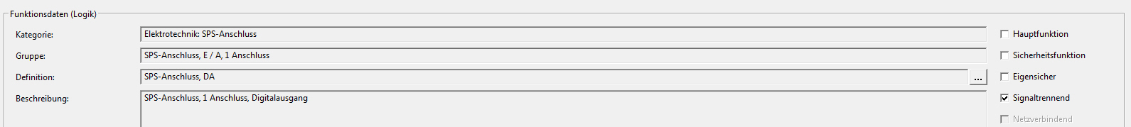

Weil wir verschiedene Symbole verwenden. Es wird halt auch schnell ein DI dupliziert und als DO zugewiesen, aber eben mit o.a. Hintergrundproblemen.
Hat jemand noch eine Idee???

Wie ist an der Übersicht die Logik eingestellt
(oft wird einfach "falsch" gezeichnet, z.B: Einfügen > Symbol,
dann ist alles "Undefininert", besser die definierten Buttons / Menüpunkte verwenden).
Stell an einem ÜS Eingang mal kurzzeitig auf "Allpolig",
dann ist der Logikbutton erreichbar.
Wenn da "Undefiniert" steht, vermute ich das als Ursache.
Stelle auf Wunsch-Signalart und dann wieder auf die
Darstellungsart "Übersicht" zurück.
Dann sollte beim Zuweisen auch das korrekt übernommen werden.
[EDIT]
Sorry, mein Fehler: Die Signalart wird beim Zuweisen wohl nicht überschrieben,
hängt vermutlich auch mit Multifunktionsanschlüssen zusammen.
Die Signalart am allpoligen Symbol bleibt beim Zuweisen erhalten...
[/EDIT]

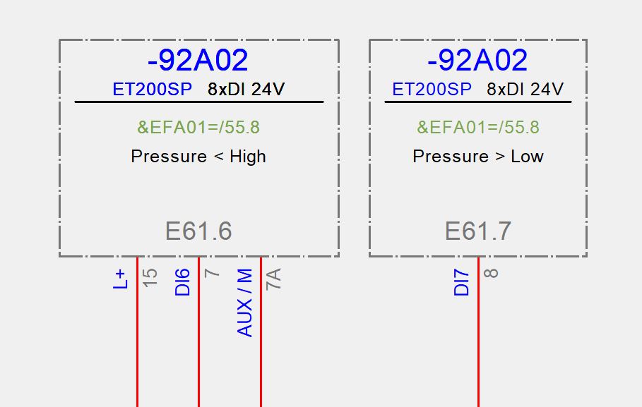

Ich mache den Fall mal noch konkreter:
Es geht um ET200 SP-Karten, z.B. 8xDE. Diese habe ich entweder mit kurzen oder langen Sockelmodulen im Einsatz. Bei den langen Sockelmodulen habe ich ja je DE die dazugehörigen L+/M (AUX)-Anschlüsse dran. Nun habe ich Übersichtsseiten mit eben diesen Varianten. Bei der langen Variante habe ich kanalweise zusammengefasst, das macht das Zuweisen auf den Logikseiten einfacher.
Es werden dann am Symbol auch noch die anderen Anschlüsse dargestellt im in einer Aktion zusammen zugewiesen.
Es gibt aber auch den anderen Fall ohne die Zusatzanschlüsse als reinen DE.
Ich war immer der Meinung, dass EPLAN genauso es angedacht hatte mit dem Zuweisen zu arbeiten. Wie soll ich das am besten bewerkstelligen, so dass ohne große Nacharbeit eine Zuli dann auch rauskommt?
@HOC: Mit Platzieren/Ziehen aus dem Navigator ist mir das aufgrund der Artikelkombination oben schwer bzw. nicht möglich.

Hallo Tom,
ich arbeite generell mit den SPS-Symbolen aus der Special-Bibliothek,
aber das ist ein anderes Kapitel  (siehe Bild)
Hinterlege dem Artikel deiner Eingangskarte ein Makro mit mehreren Varianten:
1 Anschluss Digitaler Eingang
2 Anschlüsse Digitaler Eingang und Anschlussversorgung
3 Anschlüsse inkl. AUX
Beim Platzieren aus dem Navigator markierst du die benötigten Anschlüsse
und P8 sucht die korrekte Variante aufgrund deiner Auswahl.
