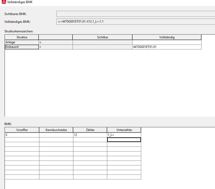

Hallo Zusammen,
ich möchte wissen wie kann ich die Klemmenleisten nur ein Mal auf die Auswertung ( Geräteliste) haben,
Zurzeit ist so viele Mal wie ich Klemmen auf die Leiste habe,
Siehe Foto

probiere es mal mit einer Artikelsummenstückliste im Auswertungslauf.

dir fehlt der haken bei GLEICHE BETRIEBSMITTEL SUMMIEREN
in der Auswertung der artikelstückliste

Auswertungen > Generieren > Einstellungen kannst du wahlen "Artikelen combineren" (in niederländisch, weiss nicht wie dass in Deutsch heist), siehe anhang.

ich habe es so probiert aber es kommt ein anderes Problem
Alle Betriebsmittel kommen  in dasselbe Reihe zusammengefasst!!
Siehe Fotos
Wie kann man das so konfigurieren?

das kannst du nur mit einer Unterauswertung mit eigenem Formular für Klemmen (zum Beispiel)machen ist ein wenig kompliziert.

Und wie könnte ich es machen oder einstellen. Im Prinzip möchte ich nur eine Auswertung bis zum Zähler
Siehe Foto,
Ich will keine unnötige Auswertung von alle Klemmen die stehen unter dasselbe BMK oder Klemmenleiste.
      Alle Klemmen                        gewünschte Auswertung
=+4470G001ET01.01-X12.1_L+:1.1
=+4470G001ET01.01-X12.1_L+:1.2          =+4470G001ET01.01-X12.1_L+
=+4470G001ET01.01-X12.1_L+:1.3                    NUR EINMAL
=+4470G001ET01.01-X12.1_L+:1.4
