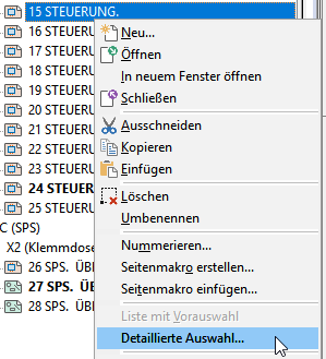

Guten Morgen,
ich habe mal wieder ein Problem über das ich immer mal wieder stolper. Für einen Umbau möchten die Kollegen die Alten und Neuen Pläne OKZ-bezogen haben... Nun kann ich zwar im Seitennavigator nach OKZ filtern - aber das ist ja dann nur die halbe Wahrheit da ja so nur die Seiten berücksichtigt werden die das OKZ haben - nicht aber die Nebenfunktionen der Hauptfunktionen und / oder Abbruchstellen und ähnliches.
Über die Suchfunktion kann man zwar alles finden was das OKZ verwendet - eine Synchronisierung das man auch nur entsprechende Seiten im Navigator angezeigt bekommt gibt es leider nicht.
In der grafischen Vorschau werden zwar alle Verwendungsstellen angezeigt - aber dort kann man immer nur eine Seite auswählen und Drucken - da man dort keine Mehrfachauswahl treffen kann.
Hat jemand eine praktikable Lösung für das Problem - denn es geht um einen Plan mit mehreren Tausend Seiten - und wenn ich jede Seite einzeln anklicken und ausdrucken muss... dann wäre das schon relativ lächerlich...

Hast du schon die Funktion "Detailierte Auswahl..." im Seitennavigator verwendet (Kontextmenü)?
Damit kannst du auf Basis der Suchergebnisse einen Seitenfilter erstellen
(Vorfilter und dann "Suchergebnisliste als Basis für Vorauswahl verwenden")
Ist das in etwa das was du suchst?

Vielen Dank - ich glaube das ist genau das was ich schon lange gesucht habe...
musste noch "Auch Seiten mit Geräten dieser Hierarchie berücksichtigen" auswählen - dann hats gepasst
Sieht so aus als wäre das schon seit langer Zeit vorhanden - so wie das Auswahlfenster aussieht

Hallo Bjoern,
Detailierte Auswahl ist korrekt, aber du musst nicht unbedingt den Umweg über die Suchergebnisliste gehen
siehe auch hier
