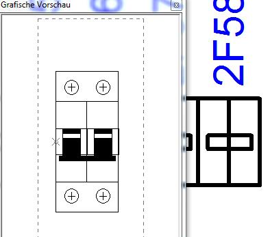

hallo,
hab mir grad die Version 2.7 installiert
wir haben bei den meisten unserer Artikel aufbaumakros definiert.
bei so manchem makro ist als variante B die Seitenansicht definiert (ohne artikelplatzierung also nur dumm).
öffne ich in Version 2.7 den 2d-schaltschrankaufbau und wähle einzelne btms an so wird mir, falls vorhanden, in der grafischen Vorschau die variante b angezeigt. falls nicht vorhanden dann variante a.
auch bei bereits platzierten btms auf der monatgeplatte.
einstellungen: haken bei makro und Abmessungen aus artikelstamm
kann das jemand nachvollziehen?

Hallo Hans,
ich bin noch mit der 2.6 unterwegs und hier ist es auch so
Variante A: einfache Darstellung
Variante B: Detaillierte Darstellung
bei bereits platzierten Makros wird die Vorschau jedoch nicht mehr aktualisiert

Ja kann ich nachvollziehen, es wird wohl immer die letzte Variante in der grafischen Vorschau angezeigt.
Dies ist aber bei Version 2.6 auch schon so.
