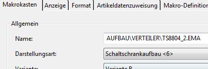

ich bin noch ein ziemlicher Anfänger was das Makroprojekt betrifft und hätte dies bezüglich einmal eine Frage zu dem Speicherort.
Den legt man ja meines Wissens nach in den Eigenschaften vom Makrokasten  unter Allgemein/Name fest.
Jetzt habe ich ein Makroprojekt mit hunderten Makros (noch nicht, aber bald) und will den Speicherort z.b. vom Laufwerk D:\ auf Laufwerk E:\ zentral ändern.
Ist das möglich? Ansonsten müsste ich ja bei jedem Makrokasten in die Eigenschaften um den Pfad manuell zu ändern.

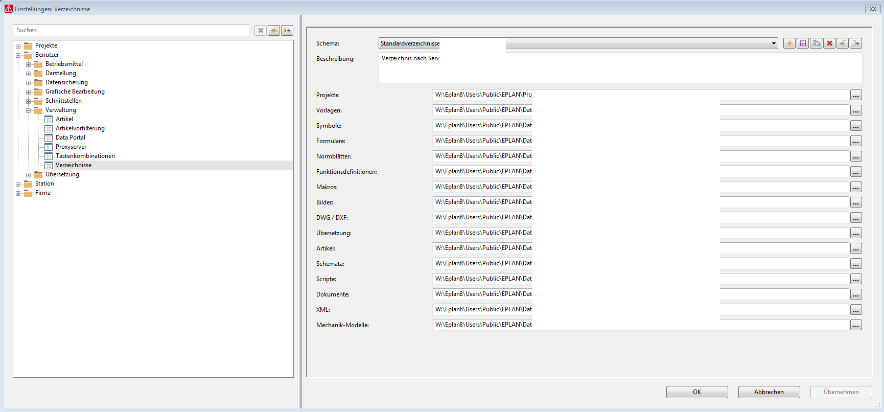

erstellt am: 01. Aug. 2017 13:14    Editieren oder löschen Sie diesen Beitrag!  <-- editieren / zitieren -->   Antwort mit Zitat in Fett Antwort mit kursivem Zitat    Unities abgeben: 1 Unity (wenig hilfreich, aber dennoch)2 Unities3 Unities4 Unities5 Unities6 Unities7 Unities8 Unities9 Unities10 Unities Nur für 3rnie 10 Unities + Antwort hilfreich
Schau Dir mal das angehängte Foto an, hier kann man die Verzeichnisse global ändern. Du musst nur aufpassen, dass die Makros auch dann dort liegen.
Gruß Michael

hallo,
wenn du schon Artikel mit hinterlegten makros hast, dann ist da Vorsicht geboten.
kann sein, dass der umgestellte Default pfad bei den aufbaumakros in den Artikeln nicht zieht.

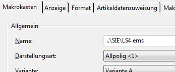

Original erstellt von 3rnie:
... meines Wissens nach in den Eigenschaften vom Makrokasten  unter Allgemein/Name fest...
Hallo 3rnie,
bei meinen Makros steht kein Laufwerk (siehe Anhang)

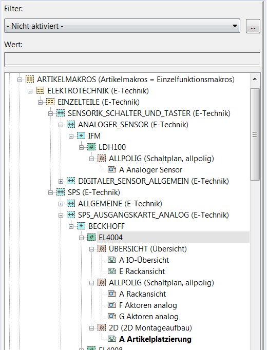

anbei mal ein Screenshot vom Aufbau eines Makroprojektes, so wie Eplan es in der Tipps und Tricks Schulung empfohlen hat
Beispiel für Artikelmakros stark am Artikelbaum der Artikelverwaltung orientiert
Makropfad im Beispiel EL4004 ist
ARTIKELMAKROS\ELEKTROTECHNIK\EINZELTEILE\SPS\SPS_AUSGANGSKARTE_ANALOG\BECKHOFF\EL4004.ema
Gruss Susi

hallo,
passt eh dass du kein Laufwerk drin hast.
eplan hat aber im Hintergrund evtl. trotzdem eine pfadangabe.
darum auch der HINWEIS dass man das evtl. überprüfen muss.
