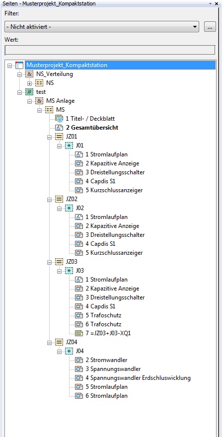

Guten Tag,
nun bräuchte ich mal eure doch sehr Fachkundige Meinung
Da ich viele Trafostationen zeichnen muss würde mich mal interessieren wie Ihr diese Struktur dafür aufbauen würdet.
So sieht aktuell mein Aufbau aus. Was haltet Ihr davon? Was würdet ihr anderst machen?
Habe mal ein bisschen umgebau

sieht doch ganz gut aus.
Das & ist allerdings für Dokumentenkennzeichnung reserviert (z.B. Stromlaufplan &EFS).
Je nachdem ob Du eine bestimmte Norm erfüllen musst sieht der Aufbau unterschiedlich aus.
z.B.
==Bereich
  =Anlage
  +Ort
    &EAA Deckblatt
    &EAB Inhaltsverzeichnis
    &EFA Übersicht
    &EFS Stromlaufplan
    &EMA Klemmenplan
usw.
Grüße aus Frangn
Rob

Guten Abend,
Die & mache ich wahrscheinlich auch wieder weg, wird zu unübersichtlich.
Abgeben muss ich die Pläne eigentlich nur in PDF. Da wir aber immer einen ganzen Order abgeben mit allen Unterlagen möchte ich das auch im Eplan Projekt trennen da diese im im Ordner später wieder unter verschiedenen Rubriken abgeheftet wird

Guten Tag,
habe meinen Aufbau jetzt wie im Bild zu sehen aufgebaut und ich denke das ist auch gut so.
Kann ich eigentlich die entsprechenden Bedienungsanleitungen der Geräte automatisch in dem Reiter
#Fremddokumente ablegen lassen sobal ich das entsprechende Gerät in einem Schaltplan platziere?
"Ich Platziere im Schaltplan z.B. ein Janitza UMG und automatisch wird die Anleitung dafür in #Fremddokumente abgelegt"

du kannst füe eine Seite "Fremddokument" auch nur ein Dokument angeben, je nach Menge hast du dann nachher 100 bis 55 solcher Seiten.
In der Artikelverwaltung kannst du ja bis zu 20 Dokumente oder Hyperlinks zu jedem Artikel vergeben. Wenn so ein Artikel eingefügt wird, kann man diese Dokumente über Projekt -> Begleitdokumente drucken ausdrucken.

Guten Tag,
da ich nun wieder etwas an meiner Vorlage umbauen muss wollte ich in diesem Zuge gleich mal fragen wie ich die Struckturzeichen =J01 =J02 usw ordnen kann.
Bei mir sind die aktuell willkürlich durcheinander.
Siehe Bilder weiter oben.
MFG Manu

unter Projektdaten > Strukturkennzeichenverwaltung
kannst Du links die Strukturelemente wählen und dann rechts die Strukturkennzeichen umsortieren (Pfeile oben rechts).
Alternativ kannst Du unten bei Extras sortieren.
Wie EPLAN neue Strukturkennzeichen einsortiert ist eine Benutzereinstellung:
Optionen > Einstellungen
dann unter Benutzer > Darstellung > Kennzeichen
entweder
Alphabtisch sortiert
oder
am Ende einfügen.

Deine Struktur ist schon mal ganz gut. Ev. solltest du noch die Seitennamen ändern in:
G1-x Spannungsversorgung
M1-x Steuerung
S1-x Wandler
Z1-x Betriebsmittelpläne
V1-x Klemmenpläne
Makros oder ähnliches für Geräte wirst du nirgendwo finden. Falls du was brauchst sag bescheid. Mache davon genug....

Vielen Dank, jetzt ist es endlich in einer sinnvollen Reihenfolge
