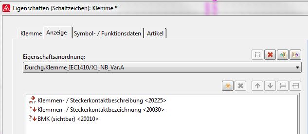

Hi, wie im Bild zu sehen, hatte ich für ein Symbol der Klemme die Eigenschaftsanordnung erstellt und gespeichert.
Bei der Frage, ob ich diese als Standard nutzen möchte, habe ich aus versehen "nein" gedrückt. Kann man das irgendwo nachträglich als Standard setzen?
oder ist es leichter diese wieder abzuändern / speichern und diesmal mit bedacht klicken
Gruß Robert

... diese wieder abzuändern / speichern und diesmal mit bedacht klicken
Hallo Robert,
ich kenne keinen anderen Weg,
habe diesen Wunsch auch schon bei Eplan gemeldet, leider zu aufwendig

Original erstellt von A.Robert:
Eigenschaftsanordnung auf "Benutzerdefiniert" stellen und als Standard unter gleichem Namen erneut abspeichern.
