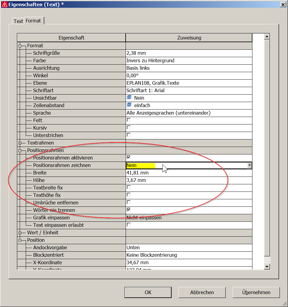

wenn ich Texte platzieren möchte, kriege ich den Text automatisch mit Rahmen.
Wo kann ich diese Einstellung in dem Projek abstellen? Hab schon alles durchgesucht, finde aber nichts ...      Bild =>
kleine Korrektur: es ist der Positionsrahmen, der automatisch gesetzt ist.
In der Ebenenverwaltung auch nichts gefunden

da gab es mal etwas in der Richtung, schau mal hier:
http://ww3.cad.de/foren/ubb/Forum467/HTML/009146.shtml#000000

siehe rechts >
Es geht hier wohl um die globale Einstellung!
> siehe Antwort von Ralf.

Wenn ich Eplan richtig verstehe, merkt sich Eplan bei einer neuen Texteingabe die Eigenschaften, die man vorher einem Text beim direkten eingeben mitgegeben hat.
Soll heißen:
- Drücke "T" für Texteingabe
- Gib einen Text ein und ändere in der Registerkarte "Eigenschaften" des Textes die Eigenschaften so, wie du sie gerne hättest.
- platziere den Text
Danach sollten alle Texte die über "T" neue eingegeben werden, die gleichen Eigenschaften wieder haben.
Alternativ müsste auch Eplan neu starten helfen, glaube ich ...

Jo das war es...
normalerweise platziere ich zuerst den Text und bearbeite es anschließend, da hatte ich wohl eine Abweichung gehabt...
