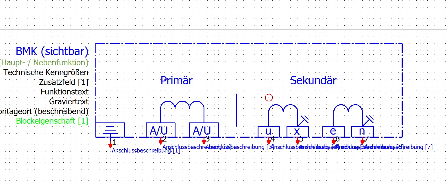

Ich habe mal ein wenig angefangen zu zeichnen
Nur Würde ich gerne die Anschlüsse anderst bezeichnen. Aber hier gehen ja leider nur Zahlen und keine Buchstaben

erstellt am: 31. Mai. 2017 15:02    Editieren oder löschen Sie diesen Beitrag!  <-- editieren / zitieren -->   Antwort mit Zitat in Fett Antwort mit kursivem Zitat    Unities abgeben: 1 Unity (wenig hilfreich, aber dennoch)2 Unities3 Unities4 Unities5 Unities6 Unities7 Unities8 Unities9 Unities10 Unities Nur für cröcs 10 Unities + Antwort hilfreich
Wandler.ema.txt
Er will unbedingt ein Symbol erstellen...
Schau dir mal das angehängte Makro an (Endung .txt entfernen). Das Erstellen hat jetzt keine 5 Minuten gedauert und man kann jederzeit alle Anschlüsse verschieben wie benötigt.
Bei den Anschlüssen gehen da auch halbe Romane.
Ralf

Natürlich kann man für neue Geräte ein Symbol erstellen, nur ist das dann eben immer "fest" Ich kenne das auch noch als ich viel mit WSCAD gemacht habe, wobei das mit der Suite inzwischen besser geworden ist. Nur das geht immer über den Umweg Symboleditor. Wenn man ein Gerät mit vielen Anschlüssen hat, FU oder sowas, dann passiert es eben schnell mal dass man einige Pins etwas auseinander, oder so, benötigt, oder nicht oben sondern unten, was auch immer. Bei der Möglichkeit der Makros kann man ganz schnell das Teil anpassen. Und man kann die Makros ja auch als Fenster- oder Symbolmakros abspeichern und immer wieder verwenden.
