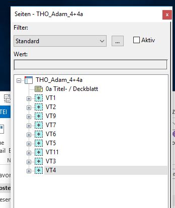

Hallo und guten Abend an alle die noch arbeiten !
Weiß jemand, wie ich meine Verteiler VT1...VT11 in der Liste in eine numerische Reihenfolge bekomme?
Ist trivial, aber stört mich trotzdem in der Ansicht.
Ich kann sie auch nicht manuell verschieben, wie es scheint

Hi, espacedriver!
Eigentlich sollte es auch mit der Select Version gehen.
Ich habe schon Version 2.6 und hoffe das Menü ist hier gleich geblieben.
Schau oben in der Menüleiste:"Projektdaten", dann "Strukturkennzeichen-Verwaltung..."
Da öffnet sich ein Fenster in dem du dich austoben kannst...
mit Pfeil rauf und runter (rechts oben) kannst du manuel die Reihenfolge bestimmen und unten mit "Sortieren" eben automatisch.
Achte darauf dass du auf dem Register "Liste", finde ich hier angenehmer...

Das hat ja super geklappt !
War noch nie in diesem Menüpunkt drinnen...
Danke aus Graz
