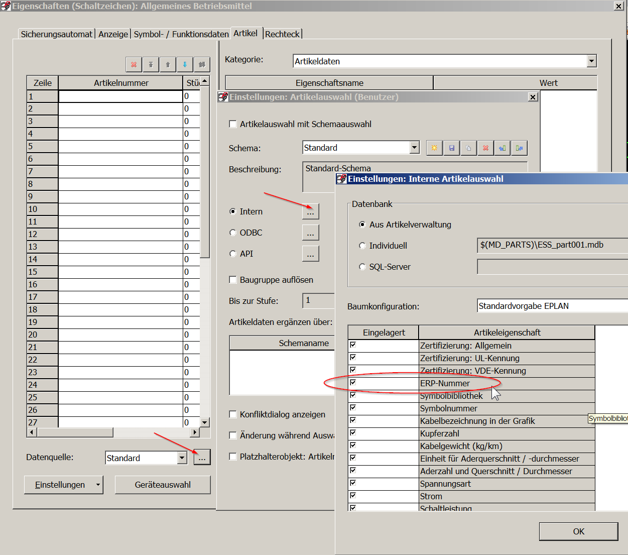

Hallo Leute, ich habe ein Problem.
In unserer SQL Artikel-Datenbank habe wir jetzt das Feld ERP-Nummer gefüllt mit die Nummer aus unserem ERP System:-)
Leider wird das zwar in dem Datenbank -Dialog in Eplan angezeigt, aber nicht im Projekt.
Ich gehe davon aus das die Eigenschaft nicht eingelagert ist.
Wie kriege ich es hin das ich dieses Feld einlagern kann und es im Projekt sichtbar ist?

Einstellung (siehe rechts) mal prüfen und
Artikel > Aktuelles Projekt abgleichen.
ERP-Nummer gibt es auch schon in V2.2

Hey danke dir, aber meine Einstellungen sind genau, wie in deinem Beispiel eingestellt.
Aber ich weiß nicht was ich unter dem Punkt Artikel abgleichen machen soll?

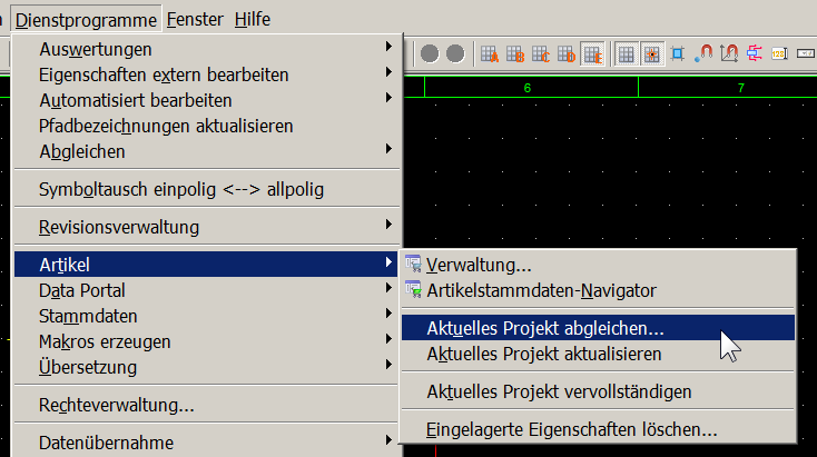

Dienstprogramme > Artikel > Aktuelles Projekt abgleichen!
Damit kann man die eingelagerten Artikel mit der Datenbank vergleichen und abgleichen.

Ich verstehe nur nicht wirklich wie?
Ich habe doch nur die Option:
Aktualisieren und
Vervollständigen

Mal vergleichen!
Fehlt da was ist das eventuell von der Lizenz oder Rechtevergabe eingeschränkt.

erstellt am: 09. Jan. 2017 15:16    Editieren oder löschen Sie diesen Beitrag!  <-- editieren / zitieren -->   Antwort mit Zitat in Fett Antwort mit kursivem Zitat    Unities abgeben: 1 Unity (wenig hilfreich, aber dennoch)2 Unities3 Unities4 Unities5 Unities6 Unities7 Unities8 Unities9 Unities10 Unities
Ja bei mir ist alles wie bei dir. Ich habe Admin Rechte.
Ne was ich meinte diesen Dialog (siehe Bild).
Ich weiß hier leider nicht so genau was ich dort tun kann oder muss.

erstellt am: 09. Jan. 2017 17:04    Editieren oder löschen Sie diesen Beitrag!  <-- editieren / zitieren -->   Antwort mit Zitat in Fett Antwort mit kursivem Zitat    Unities abgeben: 1 Unity (wenig hilfreich, aber dennoch)2 Unities3 Unities4 Unities5 Unities6 Unities7 Unities8 Unities9 Unities10 Unities Nur für MarcCore 10 Unities + Antwort hilfreich
Hier sind die im Projekt eingelagerten Artikel (links) neuer als die Systemartikel.
Mal prüfen ob als Systemartikel (rechts) die richtige SQL-Datenbank eingestellt ist.
Artikelverwaltung > Extras > Einstellungen...

Hey, nein noch mal zur kompletten Erklärung.
Wir haben unsere SQL Datenbank komplett gespiegelt.
In der gespiegelten Version haben wir das Feld ERP - Nummer gefüllt.
Dieses haben wir aber nicht über die Artikelverwaltung gemacht sondern über den SQL Server.
Das soll natürlich später in der Originalversion passieren.
Aber jetzt habe ich das Problem das Eplan diese Eigenschaft nicht einlagert. Wie kriege ich die Eigenschaft in mein Projekt?

Hallo MarcCore,
da die Änderung der Artikeldaten in der SQL-Datenbank vorgenommen wurden, erkennt EPLAN keinen Zeitstempel-Unterschied zum eingelagerten Artikel.
Ihr müsstet [lastchange] ändern, damit der automatische Abgleich zum Projekt funktioniert.

Eplan organisiert den Abgleich nach Datum!
Auch extern geänderte Daten sollten daher immer das aktuelle Datum erhalten damit Eplan automatisch abgleichen kann.
Manuell geht das mit den Pfeilen in der Mitte:
Benötigte Daten rechts markieren und mit "Pfeil nach links" ins Projekt schieben.
