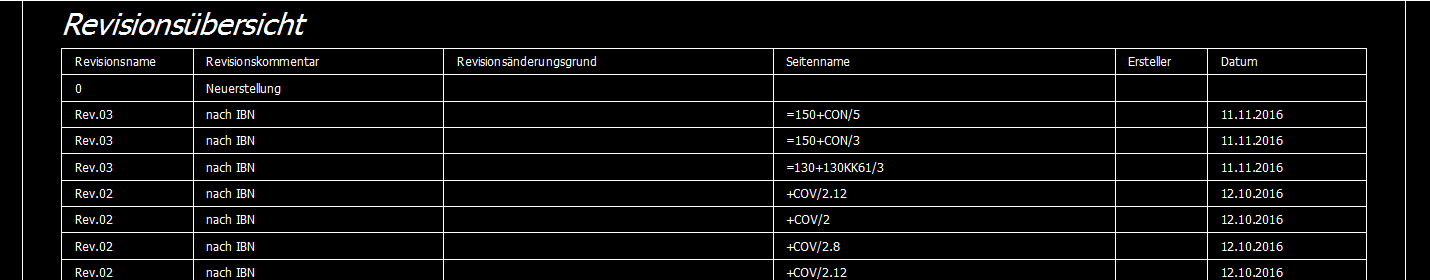

ich möchte gerne meine Revisionsübersicht nachbearbeiten.
Und zwar habe ich versehentlich in dem Projekt die Revision 02 übersprungen.
Es gibt nun Einträge mit Rev.01 und Rev.03. Ich möchte aber nun allen Einträgen, die ich im Oktober geändert habe die Rev.02 vergeben so wie im Bild zu sehen. Einträge davor sollten die Rev.01 beibehalten und die danach die Rev.03.
Bin schon langsam am verzweifeln.
Danke schon mal im Voraus.

Hallo Benji,
keine Chance ohne Trickserei!
1) Dienstprogramme>Revisionsdaten nachbearbeiten
Revisionsname Rev.03 -> Rev.02 umbenennen, somit alle Oktober-Änderungen erledigt.
2) Rev.03 erzeugen und diese 3 November-Seiten eine Änderung durchführen
Um ein korrektes Änderungsdatum zu erhalten musst du zuerst dein Datum am PC entsprechend einstellen.

Hallo HOC,
vielen Dank für deine Antwort.
Leider kann ich das Datum bei dem PC nicht umstellen. Also würden alle Rev.03 Einträge mit heutigem Datum versehen werden oder?
Gibt es eine andere Möglichkeit auch noch?

Weil der PC die Zeit über den Server bezieht und somit nicht geändert werden kann.
Ist blöd aber leider nicht zu ändern.

Original erstellt von Benjii93:
In einer älteren Version gab es mal die Möglichkeit mit "Seiteneigenschaften extern bearbeiten" auch die Revisionsdaten zu bearbeiten.
Leider hat Eplan das als Fehler angesehen und die Eigenschaften in den folgenden Versionen auf R/O geändert.
Für mich ist der (Un-)Sinn dieser Entscheidung nicht nachvollziehbar - aber mit ein Grund, warum  die Revisionsverwaltung nur von wenigen genutzt wird.
Revisionen liegen doch in der Verantwortung der Zeichner/ Konstrukteurs und damit auch die Revisionsdaten.
Wir legen ein temporäres Revisionsprojekt an und schließen davon eine Kopie ab. Sollten dann doch noch Änderungen notwendig sein,
oder die Auswertung war nicht vollständig, können wir auf das Temp-Projekt zurückgreifen. Damit lösen wir die oben beschriebene Probleme.
Aufwendig - aber eine Möglichkeit die Revisionsverwaltung doch noch "irgendwie" einzusetzen.
Aber vielleicht kennen die Programmiere hier eine Lösung R/O der entsprechenden Eigenschaften zu ändern.
