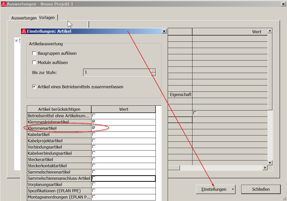

Da es so gut geklappt hat, hier noch eine weitere Frage zu dem Thema
An eine Artikelstückliste, über die gesamte Baugruppe (Anlage) aus dem Quellprojekt, komme ich ohne Probleme dran.
Im Filter nur die Anlage und vielleicht noch den Einbauort angeben und schon wird diese gezogen/herausgefiltert.
Möchte ich aber tiefer in der Stückliste filtern (BMK von Klemmenleisten), wird es schon schwieriger.
Habe versucht auf verschiedenste Art und Weisen das gewünschte BMK herauszufiltern, aber ohne Erfolg
Hier auch ein Beispiel=>
Woran sollte man sich richten beim filtern in so einem Fall
Gruß Robert

erstellt am: 12. Dez. 2016 15:16    Editieren oder löschen Sie diesen Beitrag!  <-- editieren / zitieren -->   Antwort mit Zitat in Fett Antwort mit kursivem Zitat    Unities abgeben: 1 Unity (wenig hilfreich, aber dennoch)2 Unities3 Unities4 Unities5 Unities6 Unities7 Unities8 Unities9 Unities10 Unities Nur für A.Robert 10 Unities + Antwort hilfreich
Kann der Grund auch hier sein >>
Ihre Wirkung

erstellt am: 12. Dez. 2016 15:39    Editieren oder löschen Sie diesen Beitrag!  <-- editieren / zitieren -->   Antwort mit Zitat in Fett Antwort mit kursivem Zitat    Unities abgeben: 1 Unity (wenig hilfreich, aber dennoch)2 Unities3 Unities4 Unities5 Unities6 Unities7 Unities8 Unities9 Unities10 Unities
Original erstellt von PR24:
Ich glaube es wird Zeit für Urlaub ...
Danke das war es natürlich
