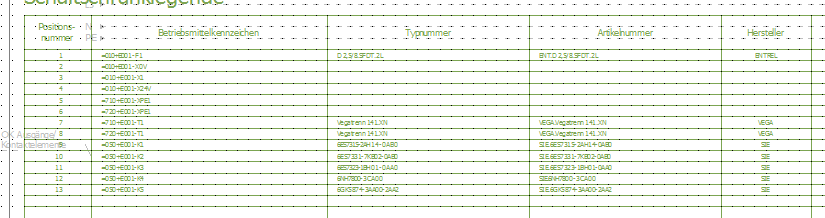

mir stellt sich gerade folgendes Problem und zwar muss ich unsere Artikeldatenbank pflegen und beim überprüfen ist mir aufgefallen, dass von ein paar Klemmen die Typnummer, Artikelnummer und der Hersteller fehlen.
Ich komme aber im Moment nicht mehr drauf wie sich das anzeigen lässt.
In den Stammdaten stehen allerdings diese Informationen bereits drin sie werden nur nicht angezeigt.
Zur besseren Veranschaulichung hab ich mal einen Screen mit reingepackt.
Ich hoffe mal das mir jemand von euch weiterhelfen kann.

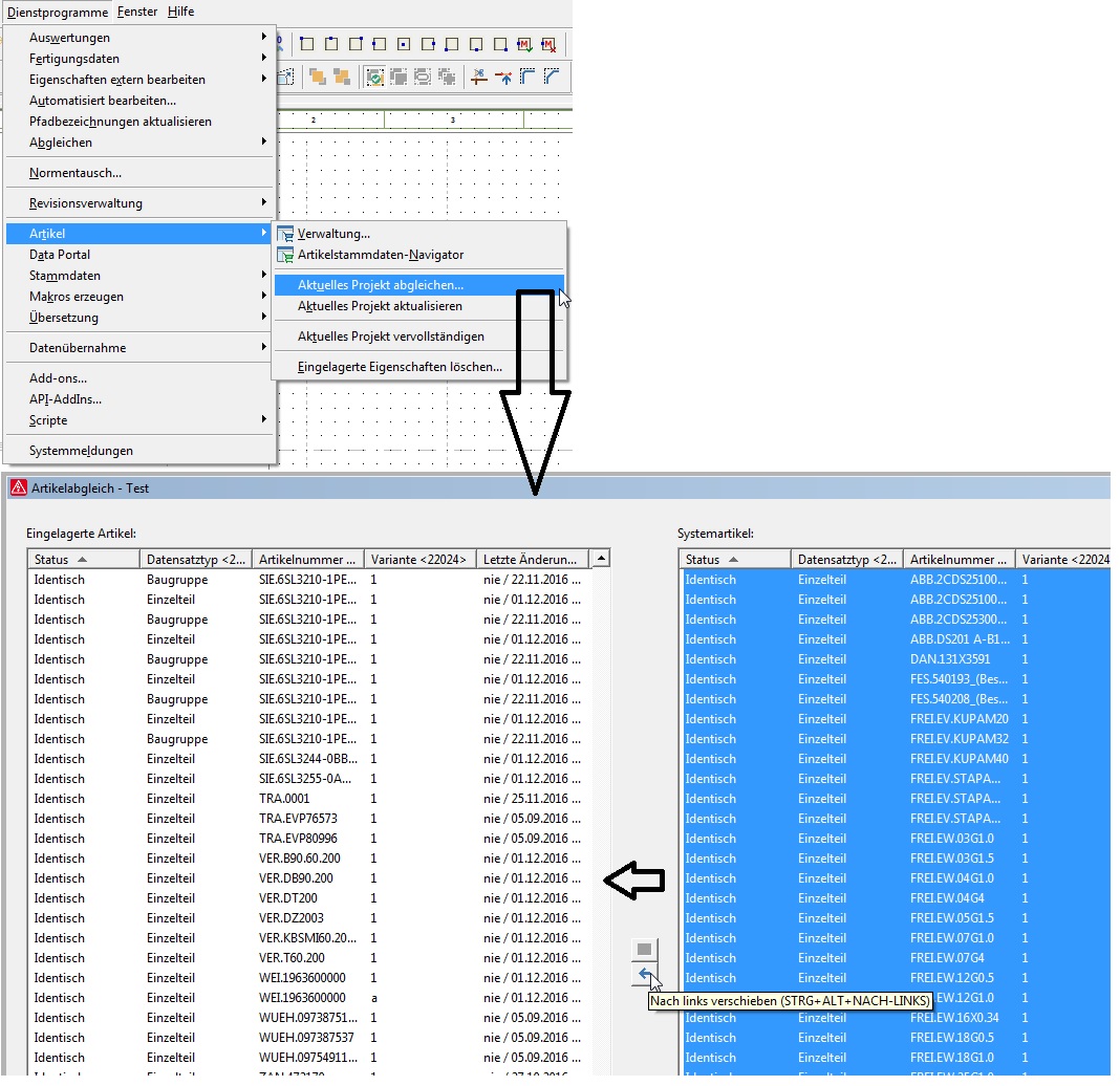

ich hab seit längerem im P8 das Problem, dass der Artikelableich nicht sauber funktioniert. Gewisse Unterschiede erkennt der Abgleich nicht.
Hast Du denn den Artikel schon manuell ins Projekt geschubst?
\Dienstprogramme\Artikel\Artikel abgleichen
In der Liste den Artikel suchen ins Projekt schieben.
Das hilft bei mir immer.

führe mal einen Artikelabgleich durch.
Alle identischen Artikel bei "Systemartikel" markieren und nach links in die "Eingelagerten Artikel" überspielen. Siehe Screenshot.
Gruß Jochen

Leider hat es nichts gebracht die Felder mit Typnummer, Artikelnummer und Hersteller bleiben weiterhin leer.

...dass von ein paar Klemmen die Typnummer, Artikelnummer und der Hersteller fehlen.
Also wenn Du auf das Bauteil/die Klemme im Schaltplan gehst, und dann auf den Reiter 'Artikel', fehlen Dir dann die
Artikelinformationen auf der rechten Seite, obwohl beim Anlegen alles OK war?
Fehlen alle Informationen? Oder nur die drei oben genannten?
Ich frage so genau, weil wir dieses Problem seit Monaten haben, und EPLAN behauptet, wir wären der einzige Kunde mit diesen Schwierigkeiten.  :-(

Nein wenn ich auf den Reiter geh sind rechts alle Informationen vorhanden, aber wenn ich in die Seite "Schaltschranklegende" reingehe, da fehlen die oben genannten
Daten. Die werden komischer weise obwohl sie vorhanden sind nicht übernommen.
Ich habe vorher mit der E-Plan Hotline telefoniert die haben gesagt das sie es prüfen werden und sich dann wieder bei mir melden.

Also wir haben gemeinsam (der Support und ich) eine Lösung für das Problem gefunden.
Zwar nicht all zu schön und ziemlich arbeitsaufwändig aber naja wenigstens hat es "dann gepasst" sag ich mal.
Folgendes haben wir gemacht:
1. Alle Klemmen einzeln auf die Montageplatte gesetzt
2. Im Schaltplan bei der ersten Klemme der Klemmleiste ein Häkchen bei Hauptfunktion gesetzen
3. Nun wiederum auf der Montageplatte alle Klemmen markieren und Rechtsklick->Eigenschaften
->Artikelplatzierung->Funktionsdefinition-> ...(rechts daneben die Pünktchen)
Dann auswählen ->Artikelplatzierung, allgemeines Betriebsmittel
Zweimal mit OK bestätigen und danach die Schaltschranklegende unter Dienstprogramme aktualisieren
Danach werden Artikelnummer, Typnummer und Hersteller angezeigt.
Allerdings sehr zeitaufwendig, stellt euch mal vor ihr habt mehrere hunderte Klemmen übertrieben gesagt und
es wird auch jede einzelne Klemme in der Legende aufgeführt nicht die ganze Klemmleiste.
Das ist das was ich gerne noch irgendwie hinbekommen möchte, dass man auf der Montageplatte die komplette Klemmleiste einfügt
und dann diese auch mit allen relevanten Daten in der Schaltschranklegende aufgeführt werden.

->> Platz ist genügend da, aber mich würde auch der Rest interessieren. Es sieht halt einfach unvollständig aus wenn wirklich alle Artikel dargestellt werden in der Schaltschranklegende.
Mit Typnummer, Artikelnummer und Funktionstext.
Auch nur die Klemmleisten, werden nicht richtig angezeigt.
Mfg.
bergaa
