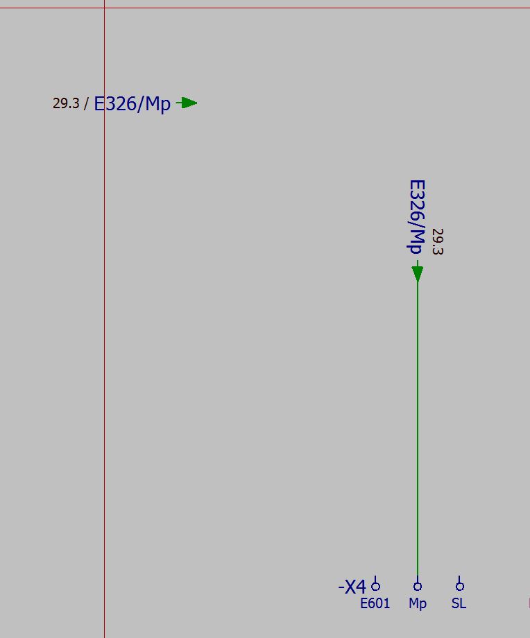

Hallo Freunde,
ich habe mal eine Frage. Kann ich den Querverweis einer Abbruchstelle (senkrechte Abbruchstelle) auch hintereinander schreiben lassen?
Ich habe da mal ein Bild angehängt.
Bei der senkrechten Abbruchstelle macht er mir ein Absatz rein, dabei soll er das auch hintereinander schreiben.

90schmal.emc.txt
das geht natürlich über die Anzeigeeigenschaften. Ich hab dir mal ein Beispiel angehangen... einfach die .txt Endung entfernen und importieren.

Geh mal in die Anzeigeeigenschaften und guck mal ob da das importiere Schema steht.
Alternativ kannst du dir das auch eben selbst bauen... unter Anzeige gehst du dann auf BMK(sichtbar) und da passt du dann die Eigenschaften bei Position an:
Andockvorgabe Rechts
Blockzentriert Keine Blockzentrierung
Bezugspunkt Einfügepunkt
X-Koordinate 0,0000 mm
Y-Koordinate 3,0000 mm

auf die schnelle kannst du das auch mit Eigenschaften/"weiß nicht wies genau heist, "Extras?"/ Text Verschieben lösen.
Danach mit dem Pinsel auf alle anderen übertragen oder Unter Ansicht da was separates abspeichern.
