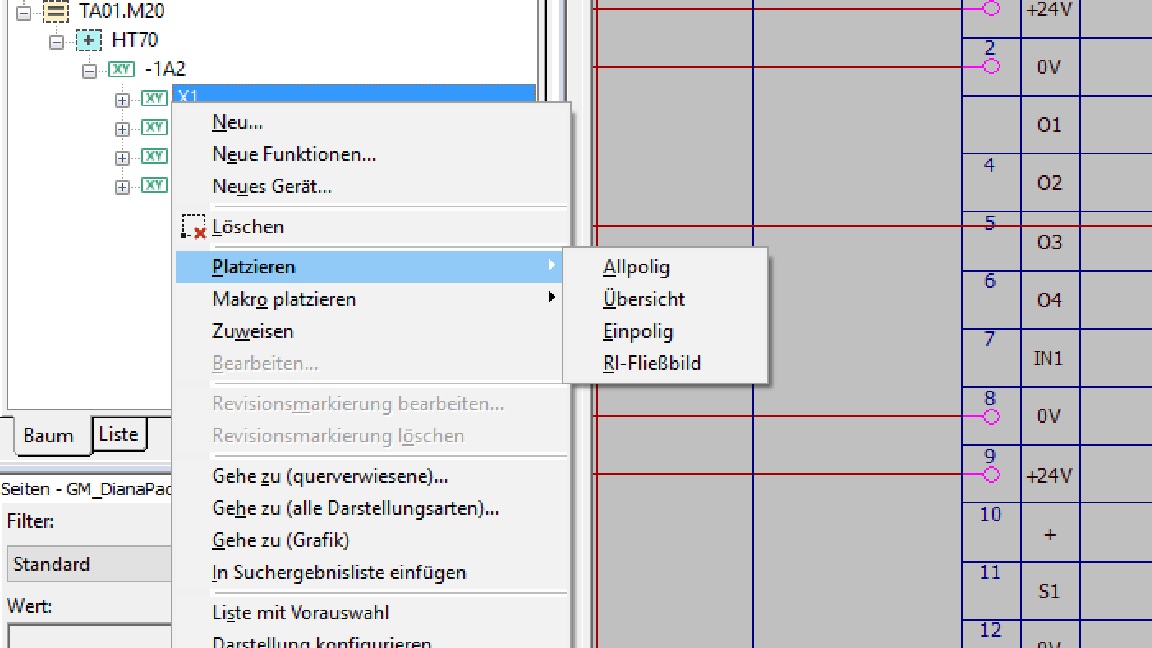

Guten Morgen,
Ich übernehme derzeit eine Alt maschine von CAE 33 auf Eplan und zeichne diese neu.
Dort ist eine sehr alte Steuerung verbaut wofür es keine EPLAN Makros gibt und ich bin gezwungen die SPS neu zu zeichnen.
Dort verzweifle ich gerade ein wenig wei ich es in der verteilten Darstellug nicht richtig hinbekomme.
Ich finde aber auch in keiner Literatur einen Workflow wie man sowas macht.
Kann mir da jemand helfen ?

Also damit es etwas klarer wird was ich meine.
Ich habe die SPS Anschlusse die ich im Stromlaufplan einfüge und das klappt auch soweit nur die Kartenübersicht fehlt mit dem entsprechenden Verweis auf den Eingang / Ausgang im weiteren Stromlaufplan. Also quasi das erstellen der Übersicht bereitet mir Probleme.

Schau doch mal im SPS-Navi nach, meistens sieht man dort schon warum es keinen Verweis gibt.(auf Unterschiede achten, Anschlussbezeichnung Adresse, Kanalbezeichnung, muss alles übereinstimmen)
Ansonsten aus dem Navi den Anschluss aus der Übersicht zuweisen (auf den Anschluss gehen, rechte Maustaste->Zuweisen)auf den entsprechendem verteilten Anschluss im Stromlaufplan.

Also Ich kann eine Neue SPS im Navigator erstellen mit allen Anschlüssen,
Dann kann ich die Übersicht zeichnen lassen - auch ok.
Wenn ich dann aus dem Navigator den z.B. Ausgang zuweise. Trägt er das auch ein, aber beim Sprung vom Stromlaufplan zur Übersicht landet er immer auf der karte und nicht direkt beim Ausgang.
Zumal dann immer noch kein Querverweis auftaucht. Gibt es nicht für sowas ein Tutorial ?

Mach doch mal von deiner Übersicht und einem Ausgang ein Makro und stell das hier rein. Kann ja alles Mögliche sein, ist sonst schwer den Fehler zu finden.

schau doch mal in deinen PLC Navigator und verwende zuordnen für die Pins damit kannst du sicherstellen das die Pins auch wirklich gleich sind.

Guten Morgen,
Ich habe den Fehler gefunden. Beim Einfügen der übersicht habe ich die Allpolige Darstellung eingefügt und nicht die Übersicht.
Allen vielen Dank zur Fehlerfindung.
