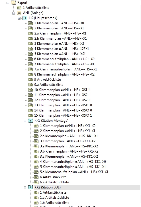

ich habe schon wieder ein Problem bei dem Ich leider nicht mehr weiter weis.
Ich würde gerne meine Auswertung anderst Sortieren. Das heißt immer zuerst die Artikelstückliste,Klemmenplan und dann den Klemmenaufreihplan.
Wie im Bild zu sehen ist dies bei mir total Chaotisch.
Weiß aber nicht wo oder wie ich dies Sortieren kann.
Kann mir da jemand weiterhelfen?

Bei Auswertungen erstellen
unter Vorlagen kannst du die Jeweilige Startseite des Auswerteblocks einstellen.
Bei dir sind vermutlich keine oder falsche Angaben unter Vorlagen eingestellt.
Die im Reiter Auswertungen enthalten Seiten werden durch die richtigen Einstellungen unter Vorlagen beim Projekt auswerten durch die Einstellungen unter Vorlagen theoretisch überschrieben.
Also zuerst in Vorlagen alles richtig einstellen, dann kannst du im Reiter Auswertungen eigentlich alles rauslöschen. Dann Projekt auswerten. (musst nur aufpassen, dass wirklich alles in Vorlagen richtig eingestellt ist)

wenn alle Auswertungen unter dem selben Kennzeichen ausgewertet werden kannst du die Reihenfolge in der die Auswertungen erzeugt werden in den Projekteinstellungen unter Auswertungen - Ausgabe in Seiten anpassen und hier deine gewünschte Reihenfolge festlegen

Hat funktioniert

Ich halte die Strukturierung mit Dokumentenart (DCC nach IEC 61355-1) für eine gute Lösung.
Vorteile:
- die Auswertungen können besser automatisch einsortiert werden
- jede Auswertung kann mit Seite 1 bis n nummeriert werden
- Änderungen wirken sich ggf. nur auf einen kleineren Teil der Doku aus.
