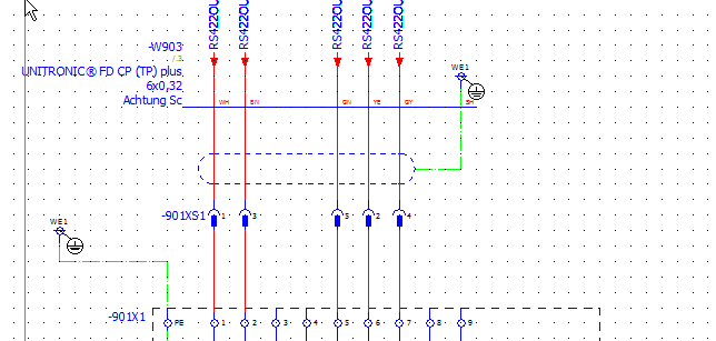

leider schaffe ich es nicht aus dem Kabelnavigator die einzelnen Adern abzubuchen. Platziere ich die Kabeldefinition unterhalb des Steckers geht es.
(Siehe Screenshot)
Vielen Dank für eure Hilfe

Verweisen die im Bild gezeigten Abbruchstellen schon auf ein Gegenziel oder sind die Verbindungen noch offen (ohne Gegenziel)? Eplan bucht bei offenen Verbindungen keine Adern ab...

Ja verweisen alle auf ein Gegenziel.Platziere ich die Adern unterhalb -901XS1 funktioniert es. Vielen Dank für die schnelle Reaktion. Bin grosser Fan von dir und deinen Büchern. Haben mich grosse Fortschritte machen lassen. Dankeschön an dieser Stelle.

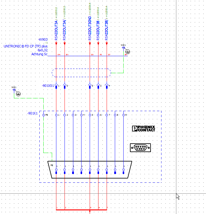

Hier mal die Gegenseite.Wenn ich auf der selben Seite Klemmen setze geht es. Liegt das am Geräteanschluss mit zwei Anschlüssen?

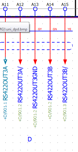

Ich habs. Auf der anderen Seite war auch noch Kabeldefinition. Gibts da eine Möglichkeit auf der Gegenseite auch die Adernfarben anzuzeigen. Gut das du mich auf Gegenseite hingewiesen hast

wenn Du auf beiden Seiten die Kabeldefinition haben willst dann kannst Du es so lösen, dass auf der einen Seite die Kabeldefinition klassisch machst, und der anderen Seite musst Du bei der Darstellungsart Paarquerverweis einstellen. So habe ich das zumindest in einem Projekt gelöst.
