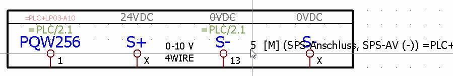

Seit der 2.5 treibt mich ein Problem zu Weißglut. Ich habe noch keine Lösung gefunden, deshalb jetzt hier der Versuch, zumindest zu verstehen, warum folgendes passiert:
1. Ich habe den SPS-Navigator geöffnet, und mir die 4 Anschlüsse markiert, welche ich beim "nackten" allpoligen Makro meines - in dem Falle - analogen Ausganges zuweisen möchte.
2. Also im Navigator bei rechtem Mausklick auf "zuweisen" klicken
3. Ich habe nun den ersten der 4 Anschlüsse an der Maus (siehe erstes Bild)
4. Ich klicke auf den ersten Anschluss "PQW" in meiner allpoligen Darstellung und siehe da, er bekommt die Adresse PQW256 mit dem BMK und der Klemme "!" zugewiesen. So wei so gut (siehe zweites Bild)
5. Ich habe nun den nächsten Anschluss (M) an meiner Maus, und möchte diesen entsprechend zuweisen.
6. Nachdem ich auf "M" in meiner allpoligen Darstellung geklickt habe,  wird diesem nun plötzlich der Anschluss "S-" zugewiesen, und "M" habe ich nach wie vor an der Maus (siehe letztes Bild)
--> Das ist natürlich total blöd, weil meine SPS Karte nun komplett falsch angeschlossen ist!!

Hallo, ich weiss nicht welche Karte das ist, aber EW auf Pin 1 und der M soll 5 sein und wird zu 13... Ist der Artikel neu? Passt da die Funktionsschablone? Selbst erstellter Artikel oder aus dem DP?

Es handelt sich hier um ein selbst erstelltes Makro einer Siemens ET200SP-Analogkarte. Die Original Siemens Makros verwende ich nicht, da diese für unseren Zeichenstil nicht taugen. Außerdem liefert Siemens mittlerweile auch kaum noch Übersicht-Makros mit. Dann noch dieser edz-Import... Nein danke, dann lieber einmal selbst und dafür vernünftig machen
Die Funktionsschablone passt zum Artikel 100%, da ist alles in Ordnung. Allerdings arbeite ich (noch) nicht mit Kanälen. Das wird bei den ET200SP-Karten vermutlich eh schwierig, da diese sehr komplex ausfallen. Analogkarten können tlw. fast alles (U/I/R), und je nachdem was man braucht, ändert sich die Anschlussbelegung sehr. Ist so ähnlich wie mit der klassischen ET200M 7KF02 (die mit dem Steckwürfel), nur in extrem verschärft.
Nachdem du die 4 Anschlüsse markiert hast, wähle beim Zuweisen nicht einen konkreten Anschluss, sondern zieh ein Fenster auf über alle SPS-Anschlüsse.
Ich kann kein Fenster über alle SPS-Anschlüsse ziehen. Wie soll das gehen? Mir ist es nur möglich zu klicken.

Das mit dem Fenster über alle Anschlüsse ziehen, hab ich mittlerweile geschafft. Lag mal wieder an Problem 40...  Vor dem ziehen des Fensters die linke Maustaste wieder loslassen, da muss man erst mal drauf kommen
Allerdings werden nach wie vor die Anschlüsse verkehrt zugewiesen, siehe Anhang. Es macht keinen Unterschied, ob ich 4 Anschlüsse mit klicken oder per Fenster zuweise. Vom Ausgangsmakro (oben) werden nach dem adressieren (diesmal per Fenster) die Anschlüsse umgeschrieben ("M" und "S-" wurden vertauscht.
Warum das so ist, versuche ich nun herauszufinden, jetzt habe ich Blut geleckt. Ich gebe Bescheid, falls ich die Lösung finde. Meine Vermutung geht jetzt erstmal in Richtung Anschlussbeschreibung...

OMG
Das wird jetzt richtig peinlich:
In meiner allpoligen Darstellung waren die 2 Funktionsdefinitionen vertauscht. Also "SPS-Anschluss, SPS-AV (-)" und "SPS-Anschluss, SPS-AV (M)" waren zwischen Übersicht und allpolig genau verdreht. Eplan hat also genau richtig zugewiesen.
Naja, wenigstens was gelernt (Fenster ziehen zum Adressieren), und falls noch wer auf das Problem stößt und den Thread hier findet: Bitte die Funktionsdefinitionen genauestens kontrollieren!
