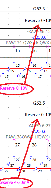

Mahlzeit,
ich wollte meine Reserve PAWs jeweils gemäß den SPS Einstellungen deklarieren. Nur beim Pfadtext "Reserve" spielt das keine Rolle, aber wenn ich zwischen 0-10V und 4-20mA unterscheide sieht die Darstellung nicht wie gewünscht aus.
Wenn ich in der Übersicht, die oberen Ausgänge um ein Raster verschiebe, würde es funktionieren. Doch optisch ist es nicht gerade hübsch, da ein Versatz besteht.
Ich hoffe, der Anhang macht die beschriebene Problematik etwas verständlicher
Ist es möglich dies zu trennen? Evtl. durch eine "Trennlinie" oder irgendwie anders?
Grüße aus der Oberpfalz.

Ich habe dein Problem nur zum Teil verstanden. Auf den Bildern ist der Pfad nicht wirklich ersichtlich.
Aber ich denke Du solltest Dir erstmals in den Projekteinstellungen folgendes ansehen:
Gehe auf das Menu Optionen > Einstellungen > "Projekt" > Betriebsmittel > SPS
Da findest Du die Checkbox: Erweiterte Pfadfunktionstextübernahme
Vielleicht hilft das schon weiter.
Sonst nochmals melden.

Hallo Pepe,
war doch etwas unverständlich :-)
Momentan habe ich leider keinen Dongle bei mir.
Ich habe einen SPS Anschluss. Direkt senkrecht darunter befindet sich der Funktionstext hierzu, der auch in der SPS Übersicht wieder erscheint.
Wenn du die Klemme 15 ansiehst steht direkt senkrecht darunter: "Reserve 0-10V"
Bei der Klemme 27 steht: "Reserve 4-20mA" direkt senkrecht darunter. Der Funktionstext wird aber trotzdem von oben bezogen, also die "Reserve 0-10V"
Das möchte ich vermeiden.
Wenn ich die obere Hälfte um ein Raster nach rechts verschiebe, gehe ich dem Problem aus dem Weg. Aber die Optik leidet darunter (was zwingend nicht so ein großes Problem wäre)
Deswegen dachte ich, dass es eventuell eine Art "Trennlinie" oder ähnliches hierfür geben könnte.

wichtig bei Pfadfunktionstexten ist, dass sie genau unter oder vor dem Einfügepunkt des Bauteils stehen.
Dafür einfach mal die Taste "I" drücken.
Man könnte die Texte auch von Hand an das Bauteil schreiben, ist aber nicht wirklich ratsam, wird beim Kopieren dann oft vergessen oder fällt er bei der Programmierung auf.

Ich glaube ich hab das Problem verstanden:
Du hast oben / unten einen Text als Pfadfunktinstext
Wenn du nun den in die SPS Klemme übernimmst (wovon du 2 übereinander an der selben "Spalte" hast) wird jetzt in beiden dieser Text übernomen.
Du willst aber für beide eigentlich getrennte Texte haben.
Für deinen Ansatz habe ich keine Lösung.
Wir haben das so gelöst, das die Funktion direkt in der SPS Box eingegeben wird (und nur hier) an allen anderen Stellen wird das dann nur mehr angezeigt.
Die oben/unten stehenden Pfadtexte haben wir restlos gestrichen.
Wir bauen die Pläne so auf, dass möglichst alles für eine Gruppe notwendige direkt auf einer Seite (ev. Folgeseiten) enthalten ist, dann braucht man keine Pfadbetextung und die Texte in den SPS Klemmen reichen dann aus.

Hallo StaDo,
wie Alex schon schrieb hängt es von den Einfügepunkten ab.
Es gibt aber auch zwei Parameter für Funktionstexte, die das Verhalten beeinflussen
Erweiterte Pfad-Funktionstextübernahme
Pfad-Funktionstext auf den Schaltplanpfad erweitern
ansonsten lade dein Seitenmakro hier mal hoch
