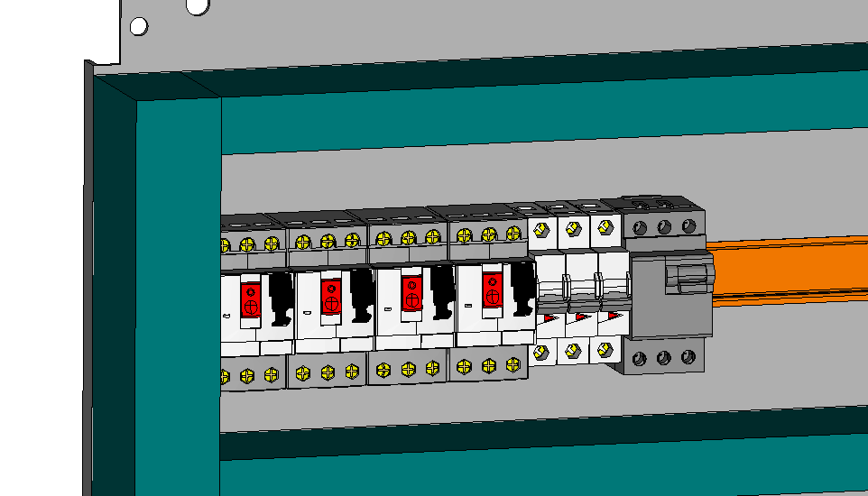

ich kämpfe derzeit mit einem Problem in der Modellansicht eines ProPanel Layouts.
Hier werden die Rahmen einiger Teile farbig dargestellt - im schlimmsten Fall weiß = nicht sichtbar.
Der Style steht auf = Hidden lines / Simplified representation.
Hat jemand eine idee wie man die Rahmen IMMMER in einer bestimmten Farbe darstellen kann?

Wenn dann kannst du die Farben nur im Bauraum beeinflussen, in der Modell-Ansicht geht das nicht.

Hallo Frank,
Danke für's Willkommen heißen und für die schnelle Antwort.
Leider durchschaue ich da die Logik nicht
Bei dem F01 könnte ich mir noch erklären woher die weiße Linie kommt --> Das 3D Makro hat die Farbe weiß.
Aber bei den Q10...Q40. Da ist kein grün drin. (Siehe Anhang)

Halt stop! Ich habs gefunden.    1000 Dank!
