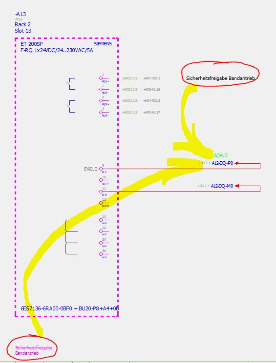

ich greif mal das Thema auf. Denn ich möchte, dass das Pfad-Funktionstext von SPS-Kasten (-A13) über die Abbruchstelle mit Hilfe von Blockeigenschaften übertragen wird.
Siehe Screenshots.
Und zwar, soll entweder der Funktionstext von den SPS Anschlüssen oben oder von den Pfad-Funktionstext unten übernommen werden.
Bei der ersten Variante habe ich versucht über der SPS-Kasten den Anschloss "1" zu finden um den Funktionstext zu bekommen. Leider finde ich da keine Anschlüsse.
Bei der zweiten Variante übernimmt der SPS-Kasten den unteren Pfad-Funktinstext nicht. Wahrscheinlich, weil der Kasten nicht die Hauptfunktion ist. Vermute ich.
Geht das überhaupt, was ich vor habe oder muss ich das anderes angehen?

Hallo RoSch79
Du weisst schon das es die Möglichkeit gibt mit so verteilten SPS-Anschlüssen (z.B. so Klötzchen) die Anschlüsse auf den Seiten zu Platzieren und in der Übersicht (von deinem Screenshot) den Text anzeigen zu lassen?
Die Abbrustellen wären dann überflüssig und die Lesbarkeit des Schemas mit Sicherheit besser.
Ich denke das ist grundsätzlich machbar, aber sehr wahrschienlich musst Du mit mehreren Blockeigenschaften Arbeiten. Je nach Anschluss den Du darüber finden willst. Wird wahrscheinlich etwas kompliziert um es in der Praxis anzuwenden.
Das ist auch über die Nebenfunktion machbar. Am besten wenn z.B. "Übersicht" nur einmal existiert.
Da würden aber Alle Anschlüsse den selben F-Text bekommen vom SPS Kasten. Ist das so gewollt?
Ich kenne die Verteilte-Darstellung eher ander herum. Du hast mehrere Anschlüsse in der Übersicht, die an div. Funktonen angeschlossen sind. Dann möchte ich aber in der Übersicht die Funktionstexte sehen, an denen die Anschlüsse tatsächlich gezeichnet worden sind.
Denk mal darüber nach. Veilleicht liege ich aber falsch mit meiner Vermuutung.

Also bei deiner Darstellung wird das so nicht funktionieren. Mach eine verteilte Darstellung wie pepe-perez geschrieben hat und was auch so im Makro der Karte gibt. Dann steht bei der SPS-Übersicht der QVW und Funktionstext des Anschlusses wie im Stromlaufplan. So ist das auch gewollt und "Standard" fast überall.

Siehe Screenshots. Ich habe nun das SPS-Klötzchen an die F-Relais Karte hinzugefügt, so wie du das meintest. Das hat mir die Arbeit aber nicht leichter gemacht. Der FT wurde aber von dem ersten SPS-Anschluss der KArte nicht übernommen. Wie auch? Ich müsste jetzt unter diesen SPS-Klötzchen an der F-Relais-Karte noch mal einen PFT platzieren. Also muss ich bei dieser F-Relais-Karten Konstellation von Siemens immer 2 Mal PFT platzieren, was ich vermeiden wollte.
Original erstellt von pepe-perez:
Ich kenne die Verteilte-Darstellung eher andersherum. Du hast mehrere Anschlüsse in der Übersicht, die an div. Funktonen angeschlossen sind. Dann möchte ich aber in der Übersicht die Funktionstexte sehen, an denen die Anschlüsse tatsächlich gezeichnet worden sind.
Gruss Pepe
Das habe ich jetzt nicht verstanden.

Original erstellt von django:
Das Problem bei der F-Relais-Karte von Siemens, dass man hier zwei Karten für einen Ausgang verwendet.
Die F-RQ Karte wird von einer externen Ausgangskarte, bzw. einen ext. Ausgang, geschaltet. Und muss auch dementsprechend verdrahtet werden. Wenn ich die verteilte Darstellung benutze, dann muss ich extra dort angeben, dass der Ausgang über einen zweiten Ausgang geschaltet wird. Das ist leider nur bei Siemens so.
