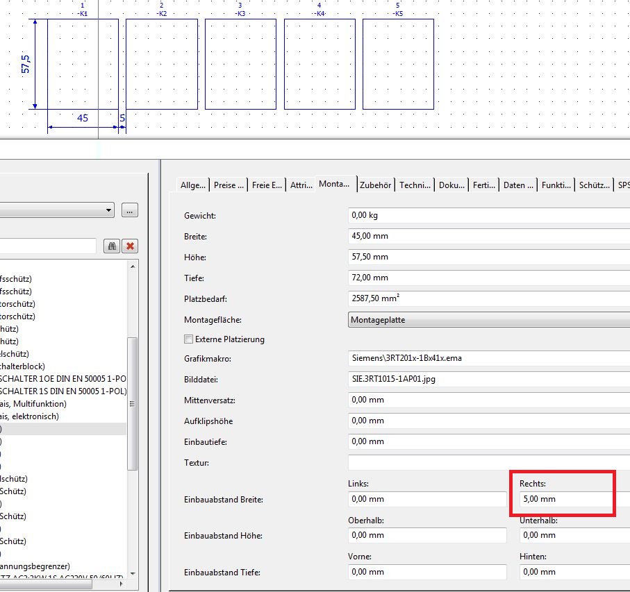

Ich hole dieses Thema nochmal wieder hoch.
Ich arbeite nämlich auch bei meinem neuen Arbeitgeber erstmals mit 2D Aufbau. (ja in 2020  )
Ich habe vorher aber keine ProPanel Erfahrung.
Ich habe für ein Bauteil Maße eingetragen und auch Abstände. Die scheinen beim Platzieren aber gar nicht berücksichtigt zu werden.
Ich kann sogar Bauteile ineinander platzieren. Habe ich da irgendwas verstellt?
Des Weiteren wäre es natürlich super, wenn einem der Sicherheitsabstand mit einem 2. Rahmen angezeigt werden würde, gibt es da eine Möglichkeit?

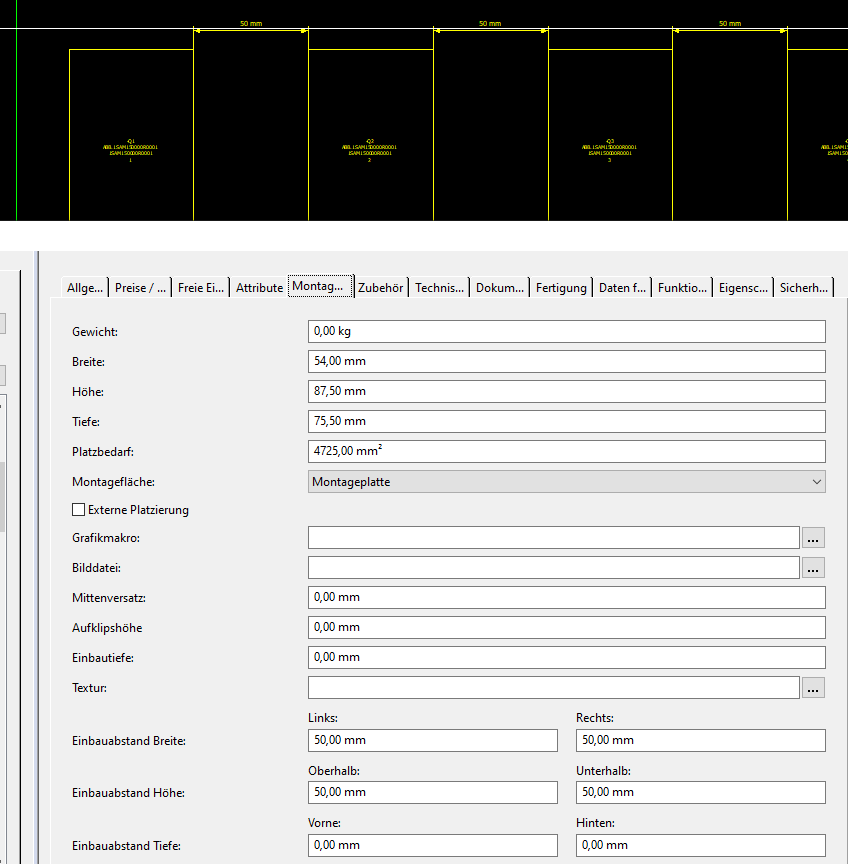

erstellt am: 15. Okt. 2020 13:42    Editieren oder löschen Sie diesen Beitrag!  <-- editieren / zitieren -->   Antwort mit Zitat in Fett Antwort mit kursivem Zitat    Unities abgeben: 1 Unity (wenig hilfreich, aber dennoch)2 Unities3 Unities4 Unities5 Unities6 Unities7 Unities8 Unities9 Unities10 Unities Nur für pegu 10 Unities + Antwort hilfreich
Danke für die Antwort.
Ich habe das mal ausprobiert.
Wenn ich abstände einstelle und dann 4 Artikel auswähle und gemeinsam platziere funktioniert das so.
Aber wenn ich alle einzeln nacheinander auswähle und platziere, kann ich diese auch ohne weiteres direkt aneinander platzieren.
(Dann kann ich die sogar ineinander platzieren.)
