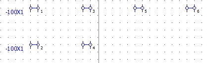

ich habe ein Problem mit dem Automatischen Nummerieren von Klemmen. Egal was ich auch einstelle, die Klemmen werden immer Spaltenweise nummeriert. Ich hab es schon in den Einstellungen unter Online und Offline Nummerierung versucht. Leider ohne Erfolg. Sobald zwei normale UT 2,5 Klemmen untereinander gezeichnet sind, Nummeriert Eplan nur Spaltenweise. Hat jemand eine Idee wie dies richtig eingestellt wird?

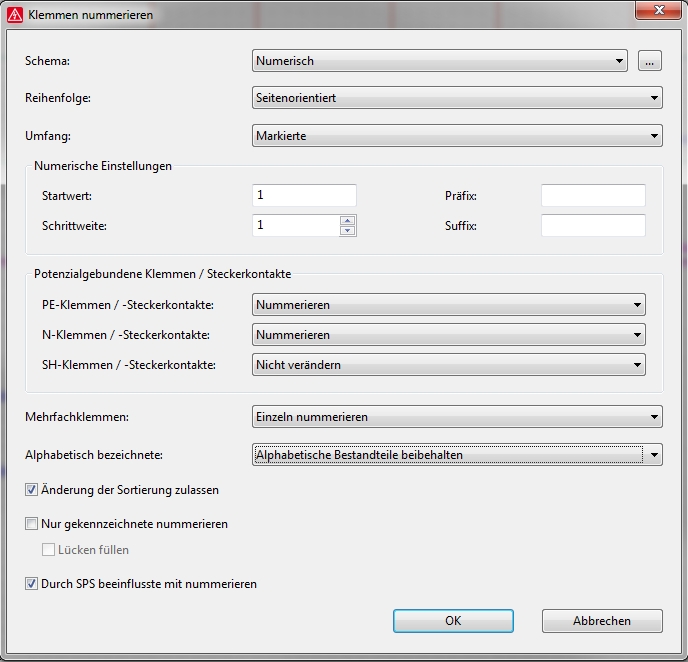

Guten Morgen zusammen,
ist es in den Einstellungen irgendwie möglich, dass ich die Klemmen zeilenweise nummerisch nummerieren lassen kann?
Kleines Bild als Veranschaulichung anbei, ebenso die Einstellungen der Nummerierung.
An welcher "Schraube" in ePlan muss ich hier drehen, dass er erst die obere Zeile durchnummeriert und anschließend mit der zweiten Zeile weitermacht?
