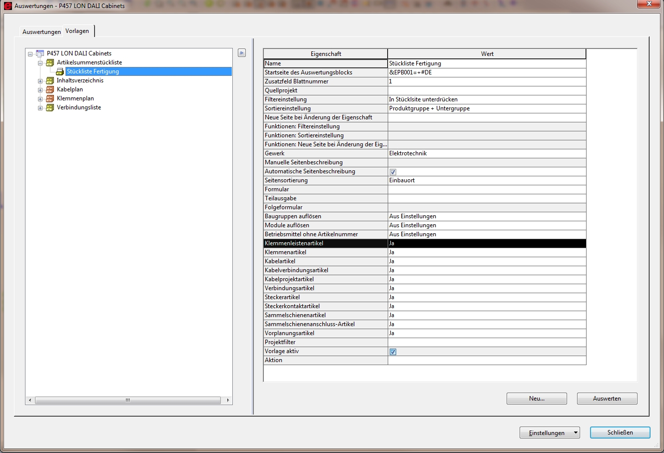

Schönen Abend,
meine Kollegen haben ganz brav nach meinen Vorgaben alle Leitungslängen aus einem Schaltschrank ausgemessen und ich habe diese Längen einmal in die "Artikelreferenz -> <31008>Teilmenge / Länge und zusätzlich (weil ich nicht weiß wohin damit) in die <31003>Länge übertragen.
Jetzt wollte ich eine Artikelsummenstückliste ausgeben wo ausnahmslos alle Artikel die im Schaltschrank vorkommen ausgegeben werden. Also manche Sachen sind in Stück und Leitungen eben in mm.
Leider erscheinen die Leitungen nicht in der Stückliste.
Die Eigenschaft die ich im Formular verwende habe ich in den Screenshots angehängt. Ich war der Überzeugung, dass das so mal funktioniert hatte.
Jetzt werden zwar alle Artikel welche Stückzahlen hinterlegt haben summiert und richtig angezeigt, aber keine summierten Leitungslängen...
kann mir da wer weiterhelfen? Ich steig jetzt nicht mehr durch
danke,
Alois
[Diese Nachricht wurde von hual am 12. Mrz. 2014 editiert.]

...kann es sein, dass diese Leitungen nicht ausgewertet werden weil am Verbindungsdefinitionspunkt unter Kabel/Paket kein BMK drinnen ist?
Habe die Verbindungen von EPLAN platzieren und nummerieren lassen und dann nachträglich Artikelnummern eingetragen.
lg
Alois

nächster Test.
Wenn ich Teilmengen von Einzeladern in einem Artikeldefinitionspunkt hinterlege, tauchen die summierten längen in der Artkelsummenstückliste auf. Wenn ich die Teilmenge am enstprechenden Verbindungsdefinitionspunkt hinterlege, wird es nicht mit ausgewertet.
Schaut so aus, als würde meine Artikelsummenstückliste die Einzeldrähte filtern...
Hab von meinen Auswertungseinstellungen noch einen Screenshot dazugetan.
Hoffe es kann mir da wer weiterhelfen.
danke,
Alois

Ich bring meinen Monolog noch abschließend zu Ende.
Laut EPLAN Support ist eine Verbindungslängenberechnung nicht möglich.
So einfach ist das Problem auch schon gelöst...
