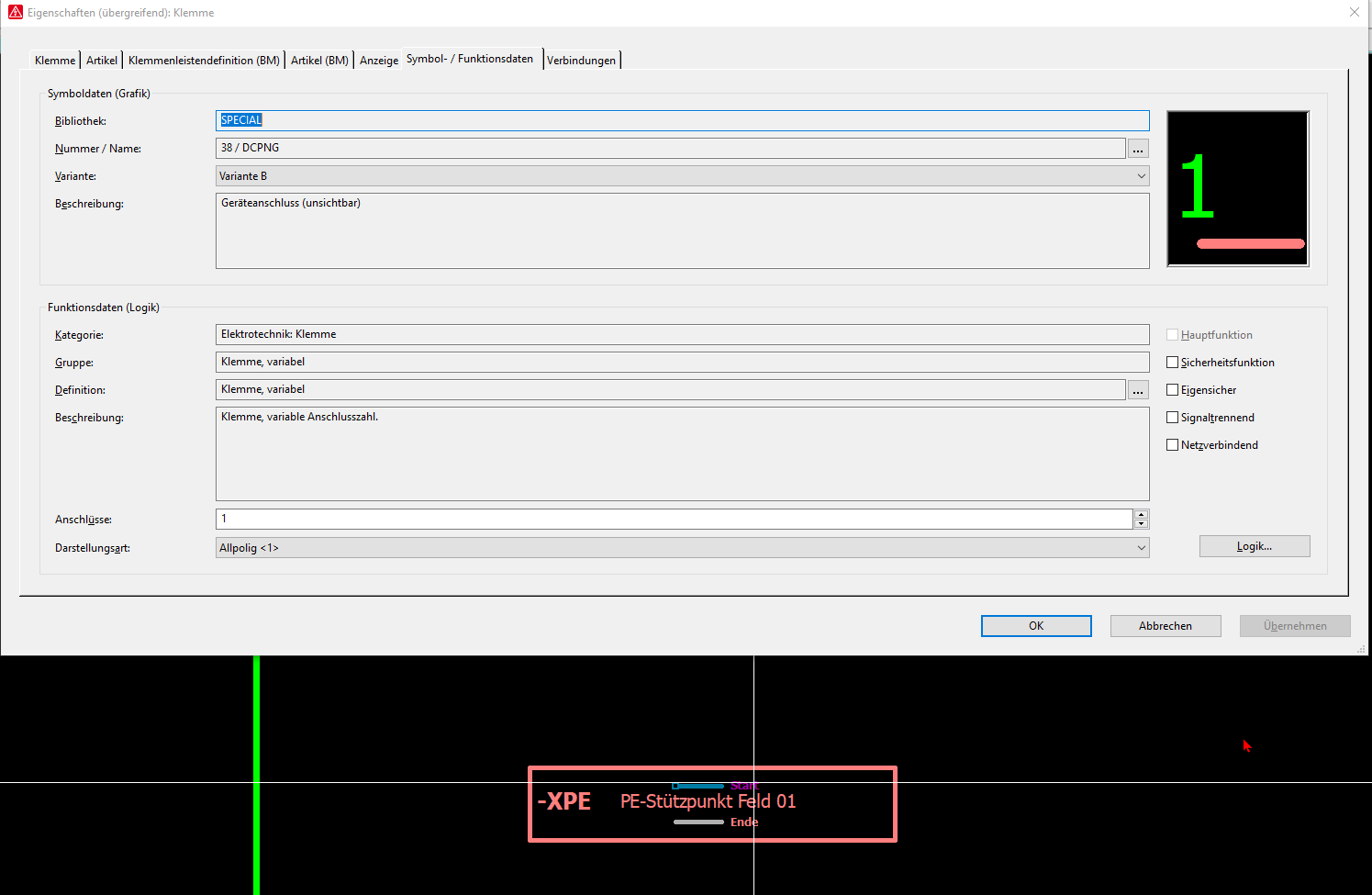

Hallo.
Wie kann ich einen Geräteanschluss unsichtbar darstellen?

Ich habe ein ähnliches problem, allerdings steht bei mir schon das DCPNG ausgewählt habe es ist dennoch sichtbar.
Kann das eine Ebeneneinstellung sein?

2023-06-2009_37_55-EPLANElectricP82.9SP1Update13-J__..._H-PR2200085-KADO-DeusenKOAS_EPLAN.png
Hi nein da ist sogar ein unsichbarer kasten drum der weg geht wenn ich "U" drücke und wieder kommt, ich habe den geräteanschluss auch schon ganz neu eingefügt aber fehlanzeige. Interresanter weise funktioniert das in einem anderen Projekt.
Vielleicht eine Projekt einstellung oder so?

ich denke hier sind 2 unsichtbare G.-anschlüsse und ein Klemmleistendefinitionstext gruppiert.

So soll es ja für unsere bedürfnisse auch sein, die Klemmleisten definition ist ja bekannt wo für die ist.
Hinter den beiden Geräteanschlüssen verbirg sich die anfangsböckchen, endböckchen und der Träger für das Klemmleisten schild.
Es soll allerdings nicht im Schaltplan gezeichnet werden, weshalb alles unsichtbar sein soll. Leider werden die Geräteanschlüsse nicht unsichtbar gezeichnet. Dieses Konstrukt wird als Macro auf der Schaltplan seite plaziert, welches auch schon in anderen Projekten verwendet wurde. In anderen Projekten ist dies Unsichtbar außer in diesem. Wenn ich nur den Unsichtbarengeräteanschluss (DCPNG) über "einfügen" einfüge hab ich das selbe problem. Beispiel wie im Foto zu sehen

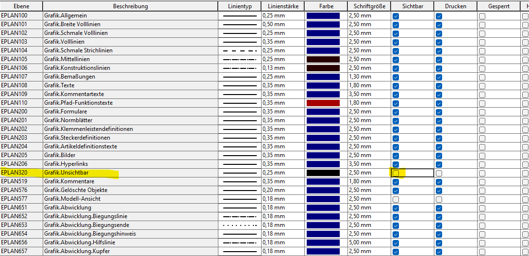

Hallo Ludwig,
ja, es könnte an einer Eplan - Ebene liegen. Wenn zum Beispiel in Ebene "Eplan320" der Haken unter sichtbar gesetzt ist, würde das Symbol trotzdem sichtbar sein. Allerdings gibt es so viele Ebenen, dass ich jetzt nicht alle durchgehe, um herauszufinden bei welchen Ebenen dieses Phänomen noch auftreten könnte.

Mega, danke dir hat geklappt.
