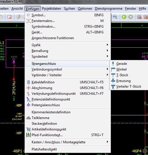

wir benutzen Flachbandkabel in unseren Maschinen und ein Kollege sagte mir, dass es möglich ist solche Kabel wie im angehängten Bild darzustellen. Könnt Ihr mir weiterhelfen wie ich das so hinbekomme?

das geht über Stranganschlüsse. Zu finden unter Einfügen/Stranganschluss das "dünne" Ende sind die einzelnen Drähte.

Vielen Dank für die schnelle Antwort, allerdings finde ich unter "Einfügen" keinen Button mit "Stranganschluss". Könnte es sein, dass diese Funktion mit der Compact Version nicht möglich ist?

könnte gut möglich sein habe nur Professional zur Hand. So schaut es bei mir aus.
