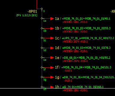

Guten Morgen zusammen,
Ich habe drei Bilder mit hochgeladen.
Bild 1 : Zeigt die Klemme X11:1 , die über das Kabel -W3001 mit der Verbindungsfarbe 1BU auf die Abbruchstelle 1a geht.
Am Gegenstück dieser Abbruchstelle sollen diese Eigenschaften per Blockeigenschaft angezeigt werden.
Bild 2:Zeigt das Gegenstück der Abbruchstelle.Die Blockeigenschaft habe ich in rot formatiert.Das Format für Blockeigenschaften ist für die Abbruchstellen 1a-1h gleich. An den Gegenzielen der Abbruchstellen 1f und 1g existiert kein Kabel, deswegen wird hier auch nur -X10:1
angezeigt(ohne Semikolon). Bei den anderen Abbruchstellen wird aber jeweils ein Semikolon vor die Blockeigenschaften gesetzt.Warum ist das so?

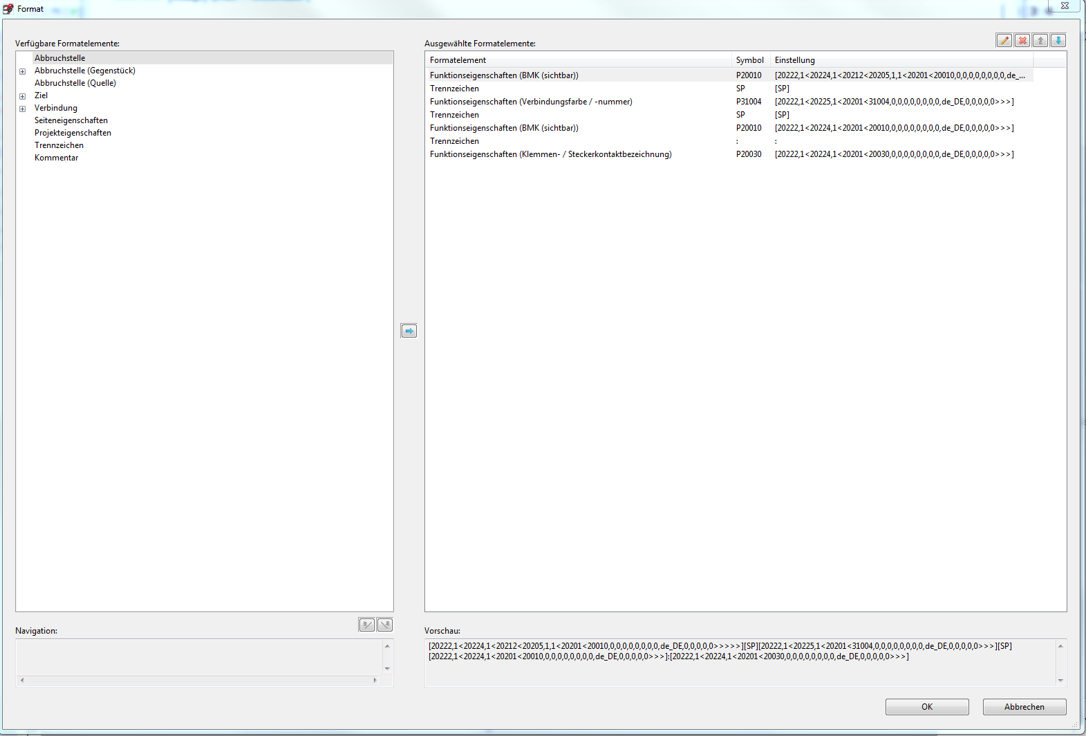

Bild 3:Zeigt die Formatierung der Blockeigenschaft.

wenn ich das richtig sehe ermittelst du 2 Mögliche Werte, und das ; würde diese trennen.
der erste ermittelte wert ist leer, daher beginnt Deine Blockeigenschaft mit dem ;
Gruss Susi
