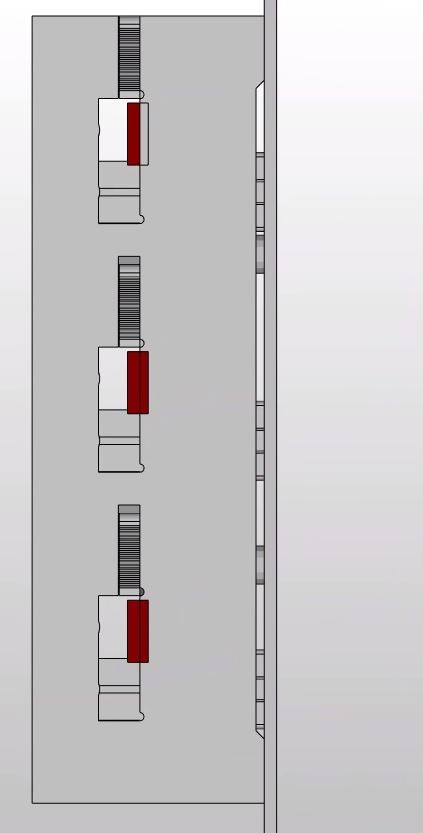

ich bin gerade dabei mir ein Schienensystem für eine Schirmschiene zu erstellen.
Wie auf dem Bild ersichtlich ist der Halter aber zu weit in der Montageplatte "versenkt". Leider habe ich bis her keine Möglichkeit gefunden das zu ändern.
Kann mir von Euch jemand sagen wo mein Fehler liegt?
Vielen Dank für Eure Antwort!
Sebastian

hier mein Feedback:
Es liegt ein Software Problem mit dem Stromschienensystem in P8 vor. Dies wurde in der aktuellen Beta Version behoben. Leider kann ich das gerade nicht testen.
Abhilfe:
Die Halter über Geräte einfügen platzieren und die Schiene reinzeichnen.
Sebastian

Ein ähnliches Problem tritt bei 2.7 auch auf. Dort liegt es daran das die Hersteller in der Artikeldatenbank eine Einbautiefe angegeben haben. Dadurch wird der Artikel beim Platzieren in der Montageplatte "versenkt".

Hallo Sebastian,
nochmals zu Deinem Problem mit dem in der Montageplatte versenkten Halter. Bei einer "Versenkung" liegt oft das Problem an der Definition der Einbaufläche und der Definition des Anfasspunktes an einem Teil. Dabei immer daran denken, dass der Anfasspunkt auf die Einbaufläche projizierte wird und es deshalb beim Einbau eines Teiles zu einer Verschiebung kommen kann. Was kann man tun? Entweder die Einbaufläche oder den Einfügepunkt des Teiles entsprechend verschieben, dann wird das Problem nicht mehr auftreten.
Wir hatten das Problem auch schon oft und es hat eigentlich immer geholfen.
Gruß FML

mein Beitrag ist von 2012 gewesen ...
Und damals hatte Eplan mir bestätigt, dass ein Bug vorlag. Ob der zwischenzeitlich behoben ist, kann ich nicht sagen, da ich nicht mehr mit ProPanel arbeite.
