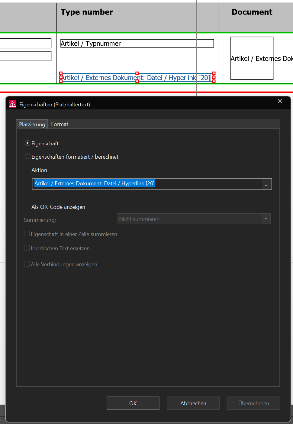

Hey
Der Beitrag ist schon etwas älter aber ich denke ich habe das gleiche Problem.
Ich habe in der Artikelstückliste das Dokument als Unsichtbar hinterlegt. mit der Ebene 491.
Und in der Ebenen Verwaltung diese ebene auf drucken gestellt.
Im Artikel ist als Hyperlink 20 das Datenblatt Verlinkt und am Server abgelegt.
Aber wenn ich über Exportieren PDF den Gesamten Plan exportiere werden die Datenblätter nicht in den Ordner Kopiert.
Vielleicht kann mir wer helfen?

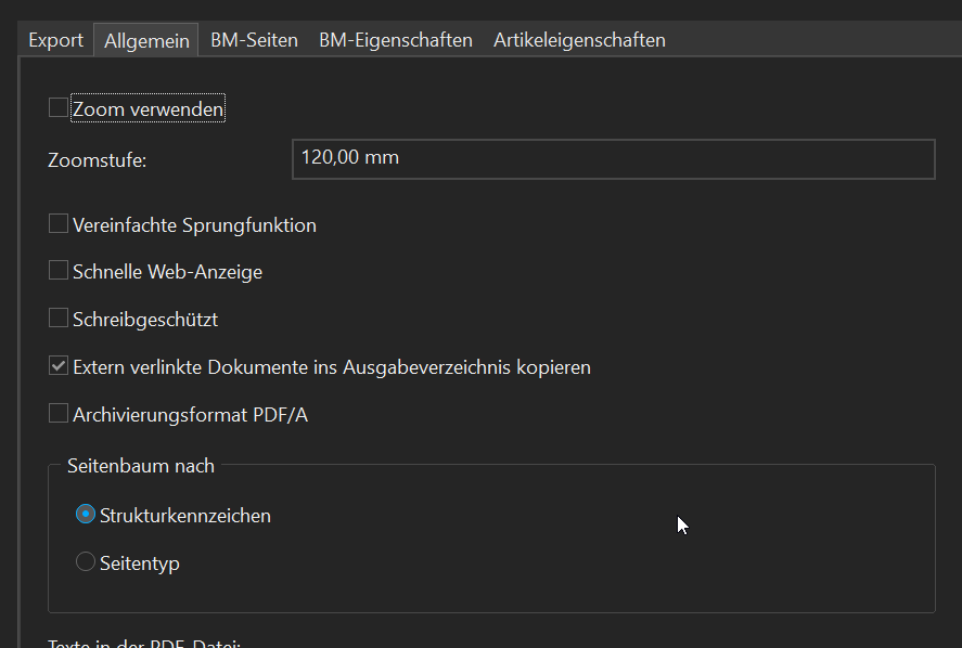

ist den beim PDF-Export auch die Einstellung "Extern verlinkte Dokumente automatisch ins Ausgabeverzeichnis kopieren" aktiviert?
grüße
FrankS
StefanFS
Sehen Sie sich das Profil von StefanFS an!   Senden Sie eine Private Message an StefanFS  Schreiben Sie einen Gästebucheintrag für StefanFS
Beiträge: 3
Registriert: 04.04.2025
E-Plan 2024 Update 5
erstellt am: 07. Apr. 2025 06:58    Editieren oder löschen Sie diesen Beitrag!  <-- editieren / zitieren -->   Antwort mit Zitat in Fett Antwort mit kursivem Zitat    Unities abgeben: 1 Unity (wenig hilfreich, aber dennoch)2 Unities3 Unities4 Unities5 Unities6 Unities7 Unities8 Unities9 Unities10 Unities Nur für hual 10 Unities + Antwort hilfreich
Guten Morgen
Also funktioniert das nicht über die Summenstückliste ?
Ja die Einstellung hab ich im PDF Export aktiviert.
Screenshots dabei, vielleicht hab ich in den Einstellungen ja was falsch ?

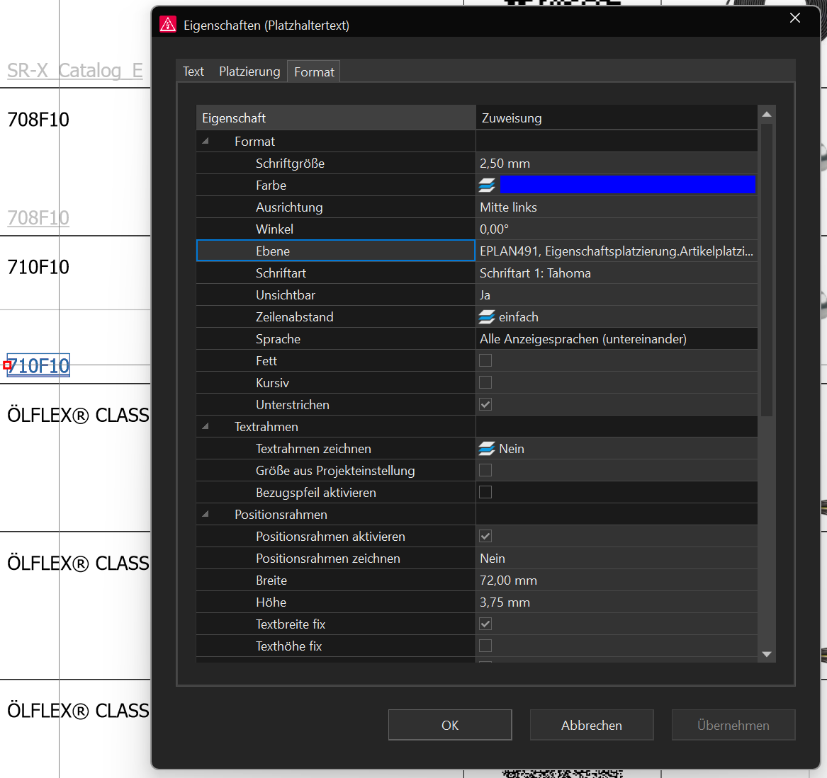

erstellt am: 07. Apr. 2025 07:06    Editieren oder löschen Sie diesen Beitrag!  <-- editieren / zitieren -->   Antwort mit Zitat in Fett Antwort mit kursivem Zitat    Unities abgeben: 1 Unity (wenig hilfreich, aber dennoch)2 Unities3 Unities4 Unities5 Unities6 Unities7 Unities8 Unities9 Unities10 Unities Nur für hual 10 Unities + Antwort hilfreich
hallo,
so auf die schnelle: evtl. genügt es nicht dass die ebene 491 uaf drucken gestellt ist. vielleicht muss sie auch auf sichtbar gestellt sein damit der pdf export diesen eintrag überhaupt berücksichtigt.

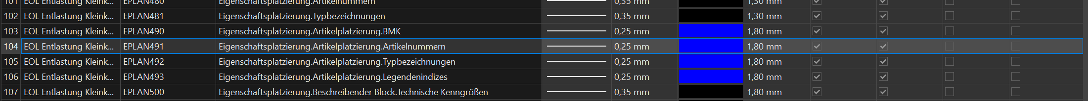

erstellt am: 07. Apr. 2025 08:10    Editieren oder löschen Sie diesen Beitrag!  <-- editieren / zitieren -->   Antwort mit Zitat in Fett Antwort mit kursivem Zitat    Unities abgeben: 1 Unity (wenig hilfreich, aber dennoch)2 Unities3 Unities4 Unities5 Unities6 Unities7 Unities8 Unities9 Unities10 Unities Nur für hual 10 Unities + Antwort hilfreich
Im Screenshot 4.PNG steht Unsichtbar auf JA.
Das dürfte die Ursache sein.

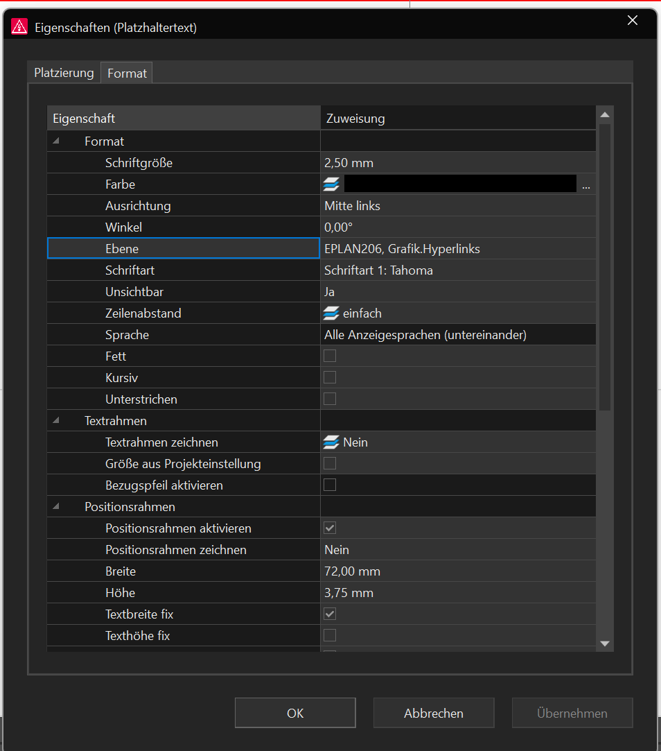

erstellt am: 07. Apr. 2025 19:05    Editieren oder löschen Sie diesen Beitrag!  <-- editieren / zitieren -->   Antwort mit Zitat in Fett Antwort mit kursivem Zitat    Unities abgeben: 1 Unity (wenig hilfreich, aber dennoch)2 Unities3 Unities4 Unities5 Unities6 Unities7 Unities8 Unities9 Unities10 Unities Nur für hual 10 Unities + Antwort hilfreich
die Ebene für die Darstellung ist typischerweise unsichtbar.
Es gilt beim Benutzer in den Einstellungen unter
Datei > Einstellungen
dann bei Benutzer > Grafische Bearabeitung > 2D
Die Checkbox zu setzen "Unsichtbare Elemente drucken / exportieren".
Dann klappt die Ausgabe der verlinkten Hyperlinks.
