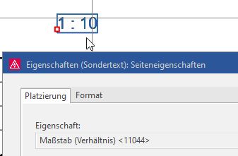

Hallo allerseits,
nachdem es hier genau um das gleiche Thema geht, häng ich mich hier mal mit ran.
Ich habe den Maßstab auf meinem Normblatt als Seiteneigenschaft eingesetzt. Funktioniert soweit auch Prima, finde es jetzt aber auf jeder Seite wieder.
Mein Ziel wäre das nur auf Seitentypen anzuzeigen die im entferntesten etwas mit Schaltschrankaufbau, Grafik oder Übersicht zu tun haben.
Da jede Seite einen eingetragenen Maßstab besitzt und in den Eigenschaften auch eingefordert wird.
Das heißt es reicht nicht aus, diese Eigenschaft einfach raus zu löschen.
Bei mir taucht das nun auf Schaltplanseiten auf Auswertungsseiten usw. auf, wo mich der Eintrag im Normblatt eher nervt.
Hat hier jemand einen Lösungsansatz oder das gleiche Problem schon gelöst?
Vielen Dank im Voraus

da würde ich stumpf das Normblatt kopieren, vielleicht mit dem Namenszusatz "Aufbau" und nur in diesem Normblatt den Maßstab anzeigen lassen.

Das geht auch eleganter, nämlich über die Ebenen-Verwaltung, indem man die Skalierbarkeit deaktiviert:
Ebenenverwaltung aufrufen,
1) Texte      Grafik > Texte > Eplan108
2) Massstab   Sondertexte > Seiten > Eplan452
In beiden Ebenen bei Skalierbar den Haken entfernen.
Im Schaltplan einmal die beiden Texte platzieren, als Makro speichern und bei Bedarf in die Grafik- oder Aufbauseite einfügen.
Die Ebenenverwaltung ist eine Projekteinstellung, also im Basisprojekt bzw. der Kopiervorlage einstellen.

Original erstellt von Holger Buhl:
..Schaltschrankaufbau, Grafik oder Übersicht zu tun haben..
die Seiteneigenschaft <11044> sollte auch in der Version 2.7 als Sondertext zur Verfügung stehen.
Platziere diesen Sondertext nur auf die entsprechenden Seiten, somit kommst du mit nur 1 Normblatt aus.
Natürlich ist die Lösung von Ditter eine elegante Lösung, die 2012 wahrscheinlich noch nicht möglich war.
