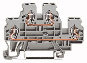

ich habe in der Artikelverwaltung zwei Doppelstockklemmen angelegt:
WAGO 870-501
WAGO 870-507
Nun benötige ich noch die entsprechenden Funktionsschablonen.
Für die WAGO 870-507 habe ich die Funktion aus Bernds Teilklemmenanleitung verwendet (http://www.gischel.net/Magic/topic.php?id=986&). Dort sind alle 4 Anschlüße der Klemme intern verbunden.
Bei der WAGO 870-501 sind jedoch jeweils immer nur die gegenüberliegenden Anschlüße intern verbunden. Was verwende ich da?

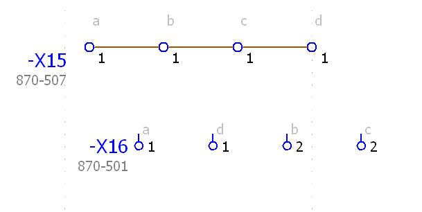

Ich wollte die Teilklemmen verwenden, um einzelne Klemmanschlüße (z.B. einer Doppelstockklemme) auf verschiedene Schaltplanseiten zu verteilen. Jeder Anschluß hat aber eine eindeutige Bezeichnung und kommt auch nur einmal vor. Also z.B. X1 1a als Eingang L auf Seite 1, X1 1b mit Verbraucher 1 auf Seite 2, X1 1c mit Verbraucher 2 auf Seite 3...
Habe jetzt die andere Klemme mit 2x2 Klemmen als Definition angelegt. Jetzt habe ich folgende Situation:
Beide Definitionen sind gleich angelegt, bis auf 501 => 2x2 und 507 => 4 Anschlüße
1. Beim 507 sind alle Anschlüße auf einer Klemme, aber bei 501 sind sie auf zwei Klemmen verteilt. Ich habe aber nur eine Klemme mit zwei Etagen. Oder ist das die Aufteilung nach den Etagen?
2. Die Anschlüße sehen verschieden aus.
3. Beim 507 sind die Anschlüße intern verbunden, beim 501 nicht.

erstellt am: 22. Dez. 2011 14:26    Editieren oder löschen Sie diesen Beitrag!  <-- editieren / zitieren -->   Antwort mit Zitat in Fett Antwort mit kursivem Zitat    Unities abgeben: 1 Unity (wenig hilfreich, aber dennoch)2 Unities3 Unities4 Unities5 Unities6 Unities7 Unities8 Unities9 Unities10 Unities Nur für Unknown 10 Unities + Antwort hilfreich
Du kannst auch beide gleich anlegen und die interne Verbindung über ein bedingtes Klemmenplanformular anzeigen lassen.
Habe das bei mir so gelöst
1 Etage 1 Zeile
2 Etagen 2 Zeilen mit .... getrennt
genauso auch bei 3 Etagen
du müsstest dir jetzt was bauen für die 2 Etagen, dass du eine graphische Linie einbaust und das entsprechend in der Artikelverwaltung hinterlegst

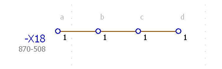

Habe jetzt noch eine neue Klemme angelegt. Ein Mehrstock-Potentialklemme (Wago 870-508) die intern verbunden ist.
Nun funktioniert das zumindest mit der Klemmenbezeichnung (BMK => X18, Klemme => 1, Anschluß a-d).
Nun werden aber im Stromlaufplan die einzelnen Anschlüße in gleicher Höhe mit einer internen Verbindung verbunden (braun). Da diese aber nicht nebeneinander liegen, sondern noch andere Anschlüße dazwischen, möchte ich diese nicht angezeigt haben. Wo kann ich das einstellen/abschalten?
Gruß Stefan

erstellt am: 12. Jan. 2012 10:25    Editieren oder löschen Sie diesen Beitrag!  <-- editieren / zitieren -->   Antwort mit Zitat in Fett Antwort mit kursivem Zitat    Unities abgeben: 1 Unity (wenig hilfreich, aber dennoch)2 Unities3 Unities4 Unities5 Unities6 Unities7 Unities8 Unities9 Unities10 Unities Nur für Unknown 10 Unities + Antwort hilfreich
Die Verbindung ist die Stegbrücke, dh du müsstest ein anderes Symbol verwenden, welches die Stegbrücke im Stromlaufplan nicht grafisch darstellt (zB X - Symbolnr. 30)

erstellt am: 12. Jan. 2012 10:47    Editieren oder löschen Sie diesen Beitrag!  <-- editieren / zitieren -->   Antwort mit Zitat in Fett Antwort mit kursivem Zitat    Unities abgeben: 1 Unity (wenig hilfreich, aber dennoch)2 Unities3 Unities4 Unities5 Unities6 Unities7 Unities8 Unities9 Unities10 Unities
Ich habe in der Funktionsdefinition gar kein Symbol drin. Nur den Klemmentyp (Klemme mit Steg und 4 Anschlüssen). Den brauch ich aber, so weit ich verstanden habe, um später im Klemmenplan die Stegbrücken zu definieren... Oder versteh ich das schon wieder was falsch?

erstellt am: 12. Jan. 2012 10:50    Editieren oder löschen Sie diesen Beitrag!  <-- editieren / zitieren -->   Antwort mit Zitat in Fett Antwort mit kursivem Zitat    Unities abgeben: 1 Unity (wenig hilfreich, aber dennoch)2 Unities3 Unities4 Unities5 Unities6 Unities7 Unities8 Unities9 Unities10 Unities Nur für Unknown 10 Unities + Antwort hilfreich
Wenn du die Klemme im Stromlaufplan platzierst
Ich hinterlege meist das gewünschte Symbol in der Funktionsschablone, da Eplan sonst voreingestellte Symbole zur Funktionsschablone verwendet

Hallo Unknown,
eine kleine aber entscheidende Korrekur:

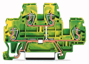

Die Quattro-Klemme aus Bernds Beispiel ist KEINE Doppelstockklemme, sondern eine Potenzialverteilerklemme. Eine Funktionsschablone: Klemme mit Steg und 4 Anschlüssen. Alle Klemmendarstellungen haben Etage=0, egal welches Symbol du nimmst oder ob Teilklemmen oder nicht Teilklemmen.
Das gleiche gilt natürlich für die PE-Klemme.
Die WAGO 870-501 ist eine Doppelstockklemme, d.h. zwei Funktionsschablonen Klemme mit Steg und 2 Anschlüssen, einmal Etage=1 und einmal Etage=2 (Mehrstockklemmen haben NIE Etage=0),
Eine Etage ist die Hauptklemme.
Wenn du soweit bist, kannst du dich um das Teilklemmenthema kümmern.
