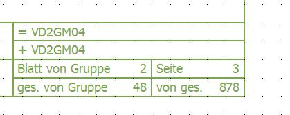

Unser Kunde wünscht folgende Art der Seitennummerierung im Normblatt:
1.) Wenn eine Neue Anlage beginnt (neues =) soll wieder von 1 beginnen,
weiters soll die Anzahl der Seiten in der Anlage angezeigt werden
2.) Dann soll einmal die "absolute" Seite mit anschließend der "absoluten" Gesammt-summen-seitenanzahl dargestellt werden.
Zur Zeit wird es händisch im excell "vorgefertigt".

Du müsstest "+" als beschreibend verwenden, dann kannst du das so machen 1 (Seitenname)/ 869 (Projekteigenschaft:Gesamtseitenzahl)
bei der Nummerierung der Seiten für das ganze Projekt dann "Strukturbezogen" wählen

das Projekt so einstell, wie Romy beschrieben hat.
Als Eigenschaften im Normblatt würde ich folgende nehmen.
"ges. von Gruppe" -> "Seitenanzahl pro Struktur"
"Blatt von Gruppe" -> "Blatt"
"Seite" -> "Zusatzfeld[...]" (wichtig die ID 11901[...])
"von Gesamt" - > "Gesamtseitenzahl"
Am Ende musst du hier noch dein Projekt durchnummerieren. Damit die fortlaufende (Gesamt-)Seitenzahl stimmt. Dazu gibt ein Menü "Seite" -> "Zusatzfelder nummerieren" hier kannst du das entsprechende Zusatzfeld automatisch durchnummerieren und du hast dein gewünschtes Layout

Könntest du mir noch die restlichen Eigenschaftsnummern sagen?
ich find die nicht für die gesammt von Blatt.
Danke!

Ja kein Problem, hier die restlichen ID´s
Gesamtseitenzahl ID 10300
Seitenname (bzw. Blatt) ID 11000
Seitenzahl pro Struktur ID 11043
