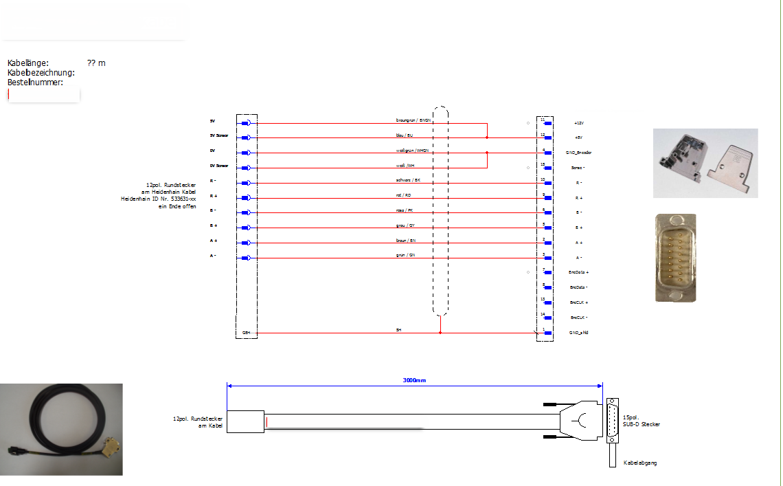

Hallo Leute,
gibt es eine Möglichkeit bzw. ein Formular um die Kabeldarstellung so anzuzeigen wie auf dem angehängtem Bild..also mit Bildchen..Belegung etc.? Ich möchte mir eine Kabelübersicht erstellen, welche Kabel wie belegt sind und welcher Stecker montiert ist. Wir lassen viele Kabel extern herstellen und das würde dann auch noch als Vorlage dienen.
Danke  !

Es gibt doch eine Kabelbelegungsliste. Da lässt sich bestimmt ein Formular in dieser Art erstellen und ausfüllen.

Ich würde dafür den Kabeldarstellungsplan nehmen.
Dieser ist ein kabelspezifisches Formular (wird an Artikel oder an die Kabeldefinition angehängt) und kann so pro Kabel ein Stück variieren.
Du kannst entweder deiner Artikel im Formular als "nutzlose Texte" (ohne reale Artikel) hinterlegen oder auch auf das Quell- und Ziel-BM zugreifen und die entsprechende Sachen ausgeben. Gleiches gilt für Bilder u.ä.
Es gibt einen weiteren Beitrag, wo ein ähnliches Formular (aber mit deutlich mehr Daten gerade diskutiert wird.
