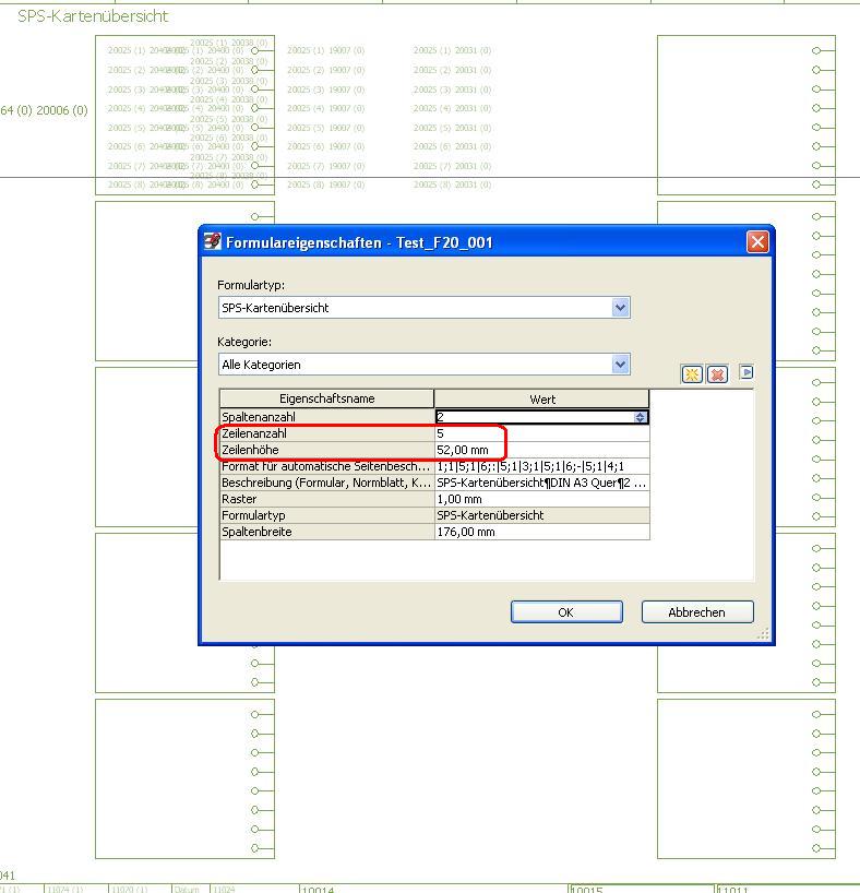

ich suche nach einer Möglichkeit die SPS Übersicht automatisch erstellen zu lassen.
Bis jetzt wurden auf einer Übersichtsseite die entsprechenden Makros platziert ( siehe Bild )
Ich habe es erst mit einem SPS Diagramm Formular versucht, jedoch bekam ich es nicht hin mehrere Karten untereinander darzustellen.
Die Eplan Hotline meinte mit einer Kartenübersicht würde ich ans Ziel kommen.
Auf Grundlage des Formulars F20_001 bekomme ich es wieder nur hin mehrere Karten nebeneinander, jedoch nicht auch noch untereinander darstellen zu lassen.
Hat jemand von Euch so etwas schon fertig?

Versuch mal die Zeilenanzahl in deinem Formular zu erhöhen-ähnlich wie in einem dynamischen Formular

erstellt am: 15. Apr. 2011 16:42    Editieren oder löschen Sie diesen Beitrag!  <-- editieren / zitieren -->   Antwort mit Zitat in Fett Antwort mit kursivem Zitat    Unities abgeben: 1 Unity (wenig hilfreich, aber dennoch)2 Unities3 Unities4 Unities5 Unities6 Unities7 Unities8 Unities9 Unities10 Unities
klappt nicht.
Ich habe noch einige Varianten ausprobiert, aber die Ergebnisse sind mehr oder weniger Katastrophen. ( siehe Bild )
LG ALina

erstellt am: 15. Apr. 2011 19:56    Editieren oder löschen Sie diesen Beitrag!  <-- editieren / zitieren -->   Antwort mit Zitat in Fett Antwort mit kursivem Zitat    Unities abgeben: 1 Unity (wenig hilfreich, aber dennoch)2 Unities3 Unities4 Unities5 Unities6 Unities7 Unities8 Unities9 Unities10 Unities
mit den zwei Karten funktioniert es bei mir auch.
Ich möchte aber für z.B. Beckhoff Karten ( á 8 Anschlüsse ) 12 Stück auf einer Seite haben. 6 untereinander in zwei Spalten.
Falls jemand so ein Formular mal erstellt hat, wäre ich dankbar für einen Tip wie es geht oder für das Formular selber.
LG Alina

Ich denke da mußt Du das Formular komplett umbauen.
Hast Du denn mal von Deinen Beckhoff-Teilchen Fenstermakros? Dann könnte man Dir sicher besser helfen da man das Formular entsprechend austesten kann...

Test_F20_001.f20.txt
Tag zusammen,
ich habe auch mal ein wenig gebastelt, jedoch habe ich bei 10 Modulen je Seite aufgehört wegen der Lesbarkeit
Ausgehend von F20_001.f20 habe ich die Grafik angepasst für 10 Module und die Schriften verkleinert. Wichtig ist die Zeilenanzahl und die Zeilenhöhe (wenn es bei 2 Spalten bleiben soll)

erstellt am: 18. Apr. 2011 09:39    Editieren oder löschen Sie diesen Beitrag!  <-- editieren / zitieren -->   Antwort mit Zitat in Fett Antwort mit kursivem Zitat    Unities abgeben: 1 Unity (wenig hilfreich, aber dennoch)2 Unities3 Unities4 Unities5 Unities6 Unities7 Unities8 Unities9 Unities10 Unities
das funktioniert. Danke.
Wie macht ihr das mit den Übersichten?
Bei meiner üblichen Vorgehensweise mit den Fenstermakros habe ich an den Einzelbits ja den Querverweis auf die Übersichtsseite. Wenn man die Kartenübersicht generiert fehlt dieser und der Prüflauf ergibt "Fehlendes Gegenstück auf der Übersicht"
