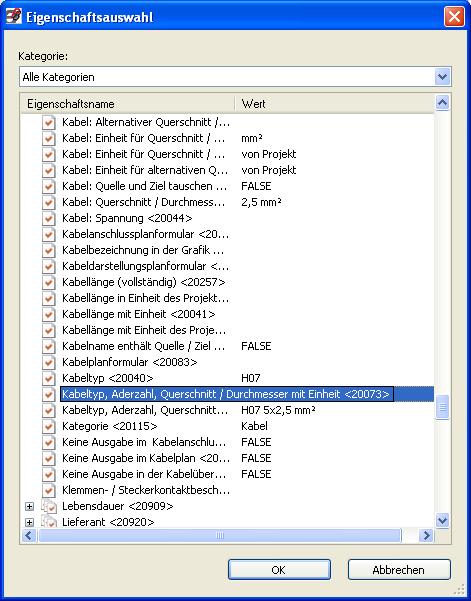

also irgendwie blick ich da gerade nicht durch! Wie bekomme ich es hin, dass KAbeltyp <20040> und KAbellänge mit Einheiten des Projekts <20079> nebeneinander steht. Alle weiteren Eigenschaften wieder untereinander. Ich kann ja nicht rechts von der Eigenschaft andocken... da steh ich gerade auf der Leitung

Kannst du schon über die Andockvorgabe (Rechts oder Links-musst mal ausprobieren)
Warum nimmst du nicht einfach die Eigenschaft wie im Bild?

Gefordert ist:
BMK
Querverweis
Kabeltyp + Länge  <---- das schaffe ich nicht xd
Aderzahl Querschnitt

test.zip
Probier mal angefügtes Schema...

Ja Danke funktioniert. Habe mich jetzt mal etwas mit den an und abdocken gespielt  ist ja anstrengend
