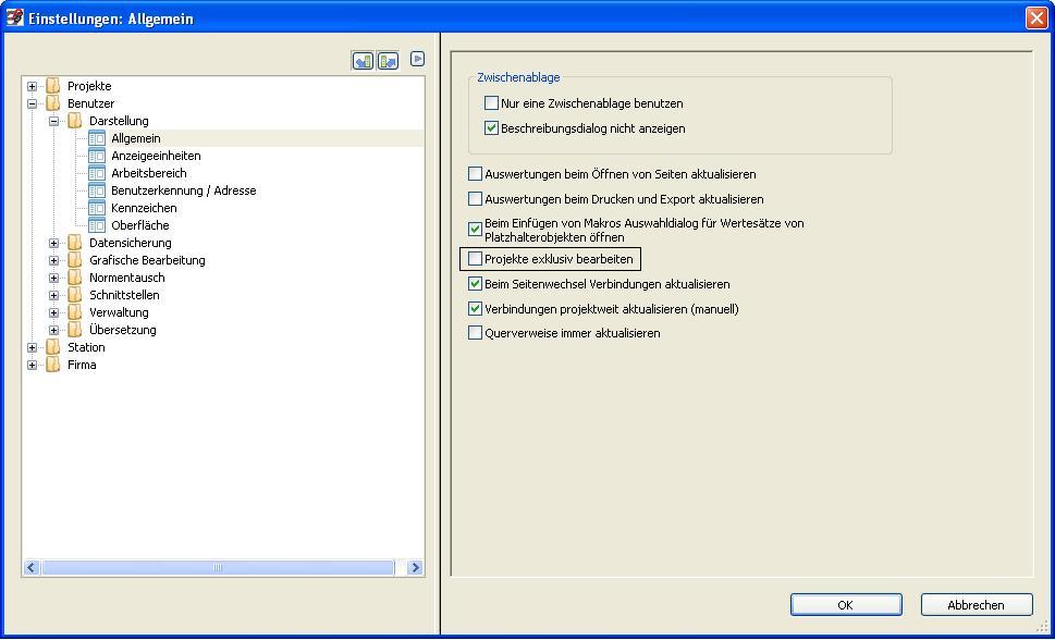

Hallo, ich bin gerade auf ein kleines Problem bei P8 2.0 gestoßen.
Wenn mehrere Personen (in diesem Fall 2) das selbe Projekt geöffnet haben, können z.B. die Verbindungen nicht mehr aktualisiert werden,
sowie das Zuordnen der Adern im Kabelnavigator funktioniert ebenfalls nicht mehr!
Hier kommt jedesmal die Fehlermeldung "Multiuser-Konflikt"!
An der Hotline wurde mir gesagt das dies wohl ganz normal sei, aber in der Version 1.9 konnte man diese aktionen ja schließlich noch durchführen, auch
wenn mehrere Personen gleichzietig das selbe Projekt geöffnet hatten!
Gibt es für dieses Problem eine Lösung?

Folgende Einstellung prüfen:
Benutzereinstellung/Darstellung/Allgemein
kein Häkchen bei Projekte exklusiv bearbeiten. Damit geht es bei uns ganz gut

danke für den Tipp, aber diese option war schon abgewählt, um das problem etwas zu minimieren hab ich jetzt erstmal wieder die Option "Beim Seitenwechsel Verbindungen aktualisieren" angewählt
Heute ist das Problem noch nicht wieder aufgetreten, wer weiß woran das gestern gelegen hat!
noch ein kleiner Tipp zur Aktualität der Verbindungen, auf den ich in der Hilfe gestoßen bin:
Ob die Verbindungen aktuell sind, erkennen Sie am rechten Rand der Statusleiste: Wird dort das Zeichen "#" angezeigt, enthält das Projekt nicht-aktuelle Verbindungen. Wird zusätzlich das Zeichen "*" angezeigt, enthält die geöffnete Seite nicht-aktuelle Verbindungen.
