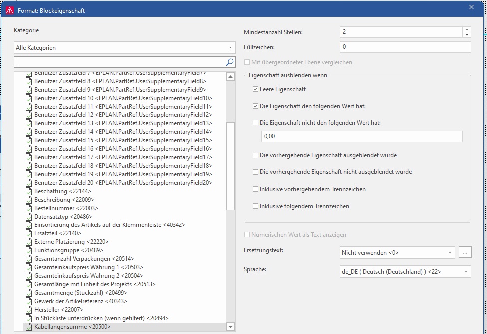

Standardplatzhalter für Gesamtmenge: <10001> Artikelreferenzdaten / <20499> Gesamtmenge (Stückzahl)
Standardplatzhalter für Gesamtkabellänge: <10001> Artikelreferenzdaten / <20500> Kabellängensumme
Um den einen oder anderen Platzhalter anzuzeigen (je nachdem was gefüllt ist) müßtest Du in der Formularbearbeitung über die "Eigenschaften  formatiert/berechnet" gehen. Hier kann man ja dann angeben was mit der Eigenschaft passieren soll wenn sie leer ist...

Die "Kabellängensumme" ist leider nie leer, wenn man aber mit dem Wert "0,00" vergleicht, um den Parameter auszublenden, klappts prima.

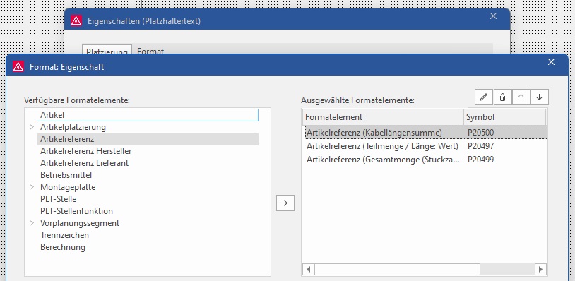

ich möchte gerne an diese Diskussion anknüpfen. Ich habe nämlich das gleiche Problem gehabt. Aber mit eurer Lösung habe ich das Problem das der bei einem Kabel dann die Stückzahl und die Kabellängensumme anzeigt. Gibt es da auch eine Lösung das der die Stückzahl nicht anzeigt wenn die Kabellängensumme ausgegeben wird?

Ah ok danke ich. Ich hab aber eben noch eine andere Lösung gefunden. Ich hab bei Kabelsummen mit dem Wert 0,00 verglichen und diese hoch geschoben als erste Eigenschaft. Und die Gesamtstückzahl habe ich als zweite Eigenschaft eingefügt und die option Ausblendenen wenn die vorhergehende Eigenschaft nicht ausgeblendet wurde eingestellt. Jetzt funktiniert es auch.

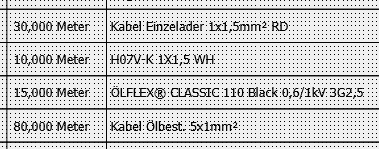

Der Artikel hier ist zwar schon ein paar jahre alt, aber ich hab leider ein ähnliches Problem mit den Kabellängen und der Teilmenge.
Ich habe bei den Kabeln die Stückzahl 0 eingetragen und nur das Feld Teilmenge benutzt. Ich habe jetzt nur das Problem das in der Artikelsummenliste nach dem komma 3 Stellen angezeigt werden.
Ist zwar nur ein Schönheitsfehler, aber gibt es da ne Lösung dafür das nach dem koma nur max 2 Stellen angezeigt werden?
