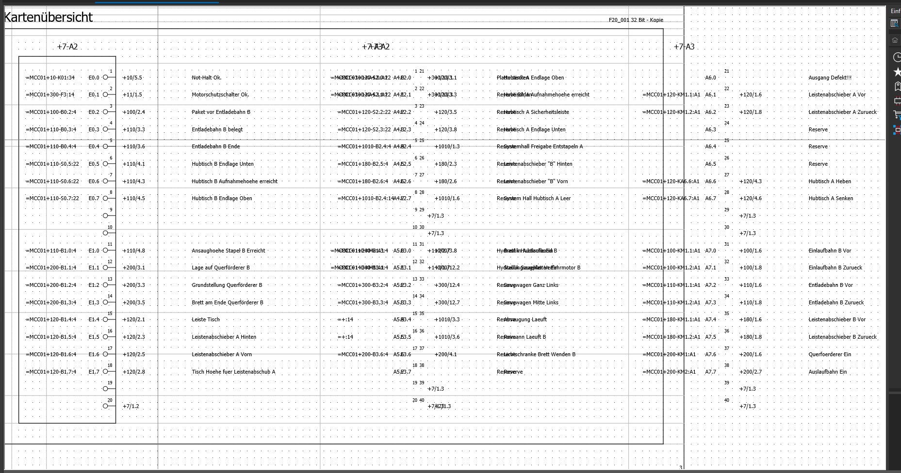

Moin, wie kann ich das Formular denn Abändern? ich hätte das Diagramm gerne so aufgebaut das ich die 32 Bit Karte auf der Seite so dargestellt habe das auf der linken Seite im Formular F20.001 die ersten 20 Anschlüsse sind und Links daneben die 2. Reife also 21-40.
Hierzu habe ich mir jetzt das Formular kopiert und die Platzhalter nach Links kopiert und auf 21-40 geändert.
Blöderweise macht Eplan bei der Auswertung jetzt noch immer links 0-20 und rechts jetzt von Karte 1 31-40 und darüber von Karte 2 0-20 von der Auswertung her. kann ich das umgehen oder muss ich mir die Karte halt links sozusagen verkleinern in der Ansicht und da dann wirklich alle 40 Anschlüsse drinnen haben und eben die Schriftgössen etc. verkleinern das es irgendwie auf die Seite passt was allerdings echt blöd ausschaut.
Danke für eventuelle Hilfen

hier mal noch ein screenshot von dem ganzen Elend  um das ganze mal optisch zu übermitteln

hast du beim formular bei den eigenschaften auch 2 spalten angegeben?

ehm das ist ein guter Einwand wo kann ich das denn eingeben ?
Ok, ich habs gefunden ... ja ich klar ich hätte das ganze auf 1 Spalte begrenzen müssen. Man machts einfach zu selten.
Danke für den Gadankenanstoß

hallo,
rechtsklick auf dein formular im seitennavi
evtl. auch spaltenbreite anpassen
du musst spaltenzahl 1 nehmen und den linken auf den rechten teil kopieren aber mit den anschlüssen 21-40 also die ganzen platzhaltertexte entsprechend ändern.
das originalformular von eplan ist anscheinend für eine max. 16er karte
