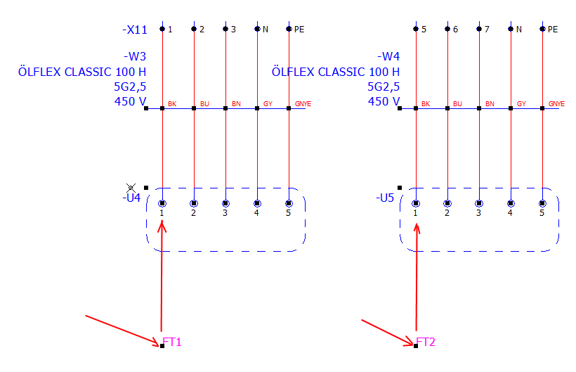

Eine Frage zum Funktionstext, der im Klemmenplan ausgedruckt wird.
Im Stromlaufplan habe ich die Kabelabgänge gezeichnet, die bei uns die Stromkteisnummer enthalten und diese Nummer ist gleich dem BMK des LSS.
Darunter habe ich als Funktionstext einen allgemeinen Text platziert (er hat die Eigenschaft Funktionstext), der die kurze Beschreibung enthält, wohim das Kabel führt (siehe Bild 1).
Im Klemmenplan haut aber der Ausdruck der Funktionstexte nicht hin. Anscheinend werden die Funktionstexte Pfadweise ausgedruckt. Dann passiert es eben, dass der Funktionstext so oft ausgedruckt wird, wie ganz rechts auch der Pfad gedruckt wurde (siehe Bild 2).
Welche Möglichkeit gibt es noch, um den Funktionstext besser im Klemmenplan auszudrucken?

Maßgebend bei Pfad-Funktionstexten sind die Einfügepunkte
(kann man mit der Taste I an-/ausschalten)
Der Einfügepunkt des Pfad-Funktionstextes sollte unter der ersten
relevanten Klemme liegen, dann erbt er sich in der Auswertung
bis zum Auftreten eines neuen Pfad-Funtkionstextes.

Vielen Dank für deinen Tip!
Das hat funktioniert.
Ich wollte ja, dass der Funktionstext in der Mitte unter dem Abgang steht.
Nun gut, jetzt mache ich halt so.

Wenn er mittig stehen soll dann verschieb ihn mittels X/Y-Eingaben. Dann hast du auch dein gewünschtes Ziel.
