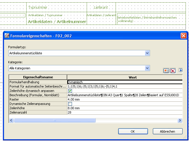

Hallo Zusammen
Ich habe mal was mit der Artikelsummenstückliste herumgespielt. Den hinteren Teil des F02_002 Formulars wollte ich so anpassen, dass es mir zu jedem Artikel welcher mehrmals im Schema vorkommt, alle dazugehörigen -BMK hinschreibt.
Tut es eigentlich auch, aber es werdem immer nur soviele BMK geschrieben, wie Platz ist. (siehe Bild)
Stückzahl hätte ich eigentlich 6, folgedessen müssten auch 6 BMK dort stehen. Da ja das Formular auf dynamisch steht, müsste es ja eigentlich den Platzhalter so erweitern, dass alle Daten Platz haben, oder liege ich da falsch? Momentan schreibt mir Eplan zwischen den ersten 3 Artikel und dem letze Aritkel ... (3Punkte)
An welcher Einstellung könnte das liegen? Mit Text einpassen und Rahmen usw. habe ich schon herumgespielt. Hat nichts gebracht.
Danke für die Hilfe!

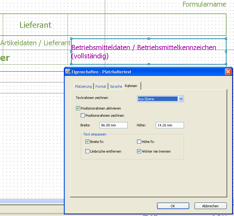

Hast schon Probiert dem Text (im Formular) einen Positionsrahmen mit fixer Breite und flexiebler Höhe zu geben?

Jep hab ich schon gemacht... momentan sieht das ding so aus... (siehe Bild)

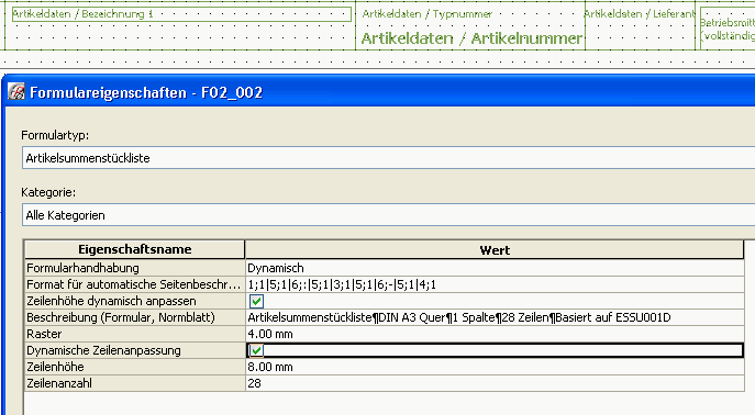

Schaue Dir mal in den Formulareigenschaften die Eigenschaften "Dynamische Zeilenanpassung..." etc. an. Genauer Wortlaut weiß ich jetzt nicht (P8 schläft schon  ). Eine dieser Eigenschaften sollte aber das Problem lösen...

Hallo Zusammen
hab nun effektiv alle einstellungen durchprobiert. Krieg das nicht hin... sonst noch eine idee welcher haken gesetzt sein muss?
Eigenschaften momentan wie auf dem Bild (aber alle möglichen kombinationen geprüft)
Danke!!

ich denke, dass Bernd recht hat, mit der dynamischen Zeilenanpassung.
Schalte diese doch mal ein ....

Hallo nochmal
Ja eben, hatte auch gedacht das dies die Lösung sein muss, aber dann macht es mir pro BMK eine neue Zeile. (siehe Pic) Und wie ich schon geschrieben habe, ich habe alle Kombinationen an Häkchen setzen oder nicht setzen ausprobiert...
