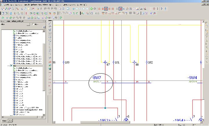

Habe das Problem dass ich bei einem Kabel die Fehlermeldung bekomme:
Farbe / Nummer doppelt belegt, jedoch ist die AderNr. 7 nur einmal vergeben. kann das sein, dass dieser Fehler was mit der Klemmenvariante zu tun hat?
Habe diesbezüglich noch nichts im Forum gefunden, desshab hoffe ich auf jemanden von euch.

evtl auch was mit den T-Stücken. Interessant wäre mal ein Ausschnitt der Seite bzw. Seitenmakro.

Was für ein T-Stück sitzt da - doppelklick auf das türkise?
Da, wo die Diagonale "hinzeigt" ist der Knoten (da wo keine Nummer in der Vorschau dran ist), d.h. da gehen zwei Adern weg.
Edit: Der Kommende kleine Pfeil ist der Knoten, von dem zweimal zu den gehenden Pfeilchen weggegangen wird. End Edit
Ich vermute dass Du daher von der Klemme 87 zweimal weg gehst. Ändere mal das T-Stück so, dass der "Knoten" - der Anschluss ohne Nummer in der Vorschau - dahin zeigt, wo Du willst dass doppelt abgegangen wird.

kann das T-Stück nicht erkennen, sieht wie Punktverdrahtung aus.
Wenn das T-Stück die variante 1 oder 2 ist kommst Du mit 2 Adern von oben, und das system hat recht mit meckern

siehst Du, der Knoten ist oben, nehme mal ein anderes, wenn du am Taster die Ader von 8W7 klemmen willst und dann nach links gehst, das Dritte von oben, wenn die Ader 8W7 auf das nicht zu erkennende da links gehen soll, und du von dort auf den Taster gehst, nimmst Du das Untere.

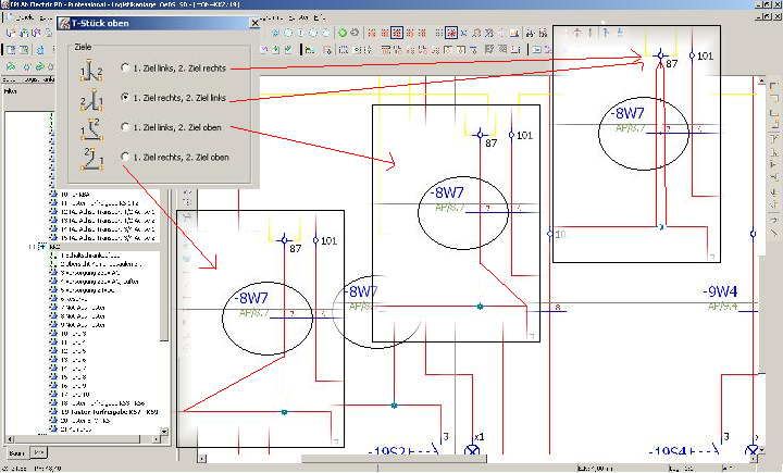

Schau mal so, habe ich zwar nur in das Bild reingepfuscht, aber Du siehst, dass oben zwei adern rangehen, die sind zwar nicht sichtbar (im Plan), gehen aber beide über die Ader 7.

danke, mit dem 4. (1. Ziel rechts, 2. Ziel oben) hat es funktioniert.
ich finde das irgendwie verwirrend mit den t-Stücken. gibt es da irgendeinen
leicht zu merkenden trick oder wie ist das zu durchschauen?

Na ja, ich denke, wenn man sich die Bildchen genau anschaut, ist es eigentlich logisch. (Da wo der Knoten im Bildchen ist bzw. hinzeigt, wird "doppelt geklemmt".)
Wobei: Ob der Verdrahter das dann auch so sieht, ist fraglich. (Ausser bei Deinem Problem....)

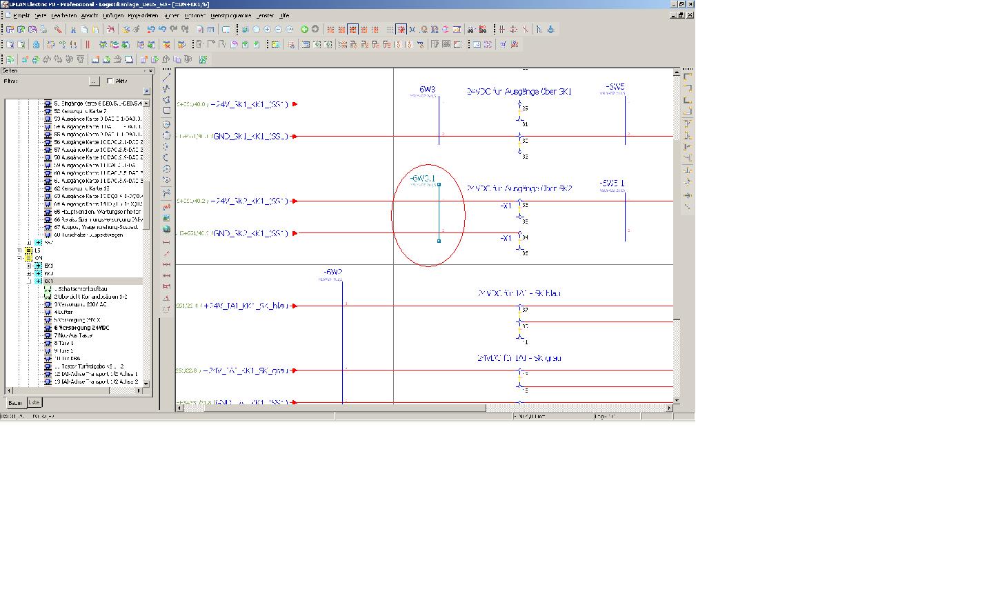

und bei folgendem Kabel hab ich auch das selbe problem. nur gibt es bei diesem
gibt es kein T-Stück. Die Abbruchstelle kommt von einer Klemme.

kann man leider nix erkennen.... (Bild ist nicht so der Bringer!)
Mach doch mal anstelle der Abbruchstelle links einen Geräteanschluss oder so dazwischen (knapp rechts neben die Abbruchstelle,) damit das Kabel daran angeschlossen ist.
Dann nochmal prüfen, so kannst Du zumindest einkreisen, ob der Fehler von der Abbruchstelle, oder von der Klemme her kommt.
Wenn der Fehler weg ist, mal am anderen Ende schauen, wenn der Fehler nicht weg ist, stell mal ein Seitenmakro von der Seite rein.

schon gefunden, die t-stücken sind ein hund!
