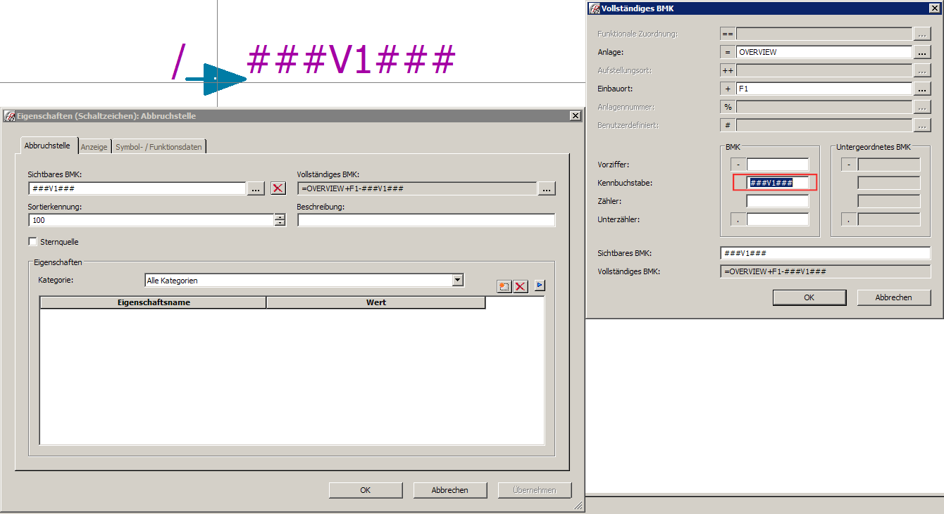

Kann/darf ich die Makros durch eigene mit denselben Platzhaltertexten ersetzen (ich benutze nur Abbruchstellen BPIN/BPOUT), oder gibts da Probleme im Script?

erstellt am: 04. Mrz. 2010 09:54    Editieren oder löschen Sie diesen Beitrag!  <-- editieren / zitieren -->   Antwort mit Zitat in Fett Antwort mit kursivem Zitat    Unities abgeben: 1 Unity (wenig hilfreich, aber dennoch)2 Unities3 Unities4 Unities5 Unities6 Unities7 Unities8 Unities9 Unities10 Unities
solange sich der Dateiname nicht änder hast du kein Problem...
Aber Vorsicht bei der Eingabe vom BMK:
Hier muss (wie im Screenshot) alles in einem Feld stehen...
Aber beim tauschen des Symbols dürfte sich eigentlich garnix ändern...

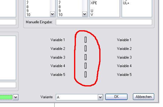

Und ich nochmal!
Funktioniert soweit alles gut    bis auf siehe Bildchen.
Fehlt da noch irgendwo eine Pfadangabe für die Pfeilsymbole?

... in allen Versionen/Varianten
erstellt am: 04. Mrz. 2010 16:08    Editieren oder löschen Sie diesen Beitrag!  <-- editieren / zitieren -->   Antwort mit Zitat in Fett Antwort mit kursivem Zitat    Unities abgeben: 1 Unity (wenig hilfreich, aber dennoch)2 Unities3 Unities4 Unities5 Unities6 Unities7 Unities8 Unities9 Unities10 Unities
Mhm, doof...
Das ist kein Bildchen sondern ein (Schrift-)Zeichen... Aber ich seh grad dass ich nicht Arial verwendet habe (war wohl bisl verplant...)
Neues Update ist drauf ... schau mal obs jetzt geht
