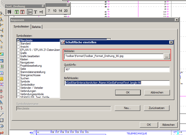

Guten Morgen Jonny Wire,javascript:InsertSMI(' %20');
leider funktioniert deine Toolbar bei mir nicht. Habe mich an deine Anweisungen gehalten. Ausser einem grauen E-Plan Symbol
kann ich nichts erkennen.Was habe ich falsch gemacht?

Morgen Fritzemann
Wo liegen denn "deine" Bilder genau?

Sorry ganz überlesen,
Wie derSchedule schon gefragt hat... Wo liegen die Bilder
Zusätzlich: Kannst du die Buttons drücken? bzw. passiert was?
Wenn nicht --> Skript laden...

ich habe das gleiche Problem!?
Ich kann die Buttons drücken und es geschieht auch was.
Die Bilder habe ich dorthin kopiert

was steht denn bei euch für ein Pfad in der Toolbar?
(Optionen/Symbolleisten/Anpassen... --> Doppelklick auf ein Symbol)

auf das Doppelklick gibt es keine weitere Reaktion!
Ich habe "nur" eine Select hängt das damit zusammen?

Die Schaltflächen wie Direktes Bearbeiten oder Pinsel haben das richtige Bild!

Schon gut, schon gut... der Bediener war wieder das Problem
Der Bilder Pfad war nicht richtig eingestellt und der erste Doppelklick an der falschen Stelle .

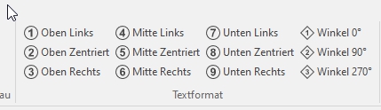

Hey Leute,
da wir gerade am Umstellen sind von 2.9 -> 2023 und ich leider feststellen musste, dass alle Skripte nicht mehr im 2023 funktionieren
wollte ich mal fragen ob wer dieses viel verwendete Textformatierungstool für die Neue Eplan Version hat oder wie man dieses Skript einfach abändern kann.
Da ich aktuell noch mit der 2.9er zeichne ist mein Wissensstand von 2023 noch sehr klein.
Wäre unendlich Dankbar
Lg
Christian

erstellt am: 14. Sep. 2023 10:19    Editieren oder löschen Sie diesen Beitrag!  <-- editieren / zitieren -->   Antwort mit Zitat in Fett Antwort mit kursivem Zitat    Unities abgeben: 1 Unity (wenig hilfreich, aber dennoch)2 Unities3 Unities4 Unities5 Unities6 Unities7 Unities8 Unities9 Unities10 Unities Nur für Jonny Wire 10 Unities + Antwort hilfreich
Scripte funktionieren in 2023 schon, du kannst nur nicht deine Toolbars importieren.
Texte ändern kann man mit Aktione(n), schau mal hier
https://www.eplan.help/de-DE/Infoportal/Content/Plattform/2022/Content/htm/availableactions_o_xgedstartinteractionaction.htm#XGedIaFormatText
Du erstellst dir im Menüband einfach eine neue Befehlsgruppe, über "Einstellung setzten" kanns du dir deine angepasste Aktion aufrufen und den Text formatieren.

erstellt am: 19. Sep. 2023 08:13    Editieren oder löschen Sie diesen Beitrag!  <-- editieren / zitieren -->   Antwort mit Zitat in Fett Antwort mit kursivem Zitat    Unities abgeben: 1 Unity (wenig hilfreich, aber dennoch)2 Unities3 Unities4 Unities5 Unities6 Unities7 Unities8 Unities9 Unities10 Unities Nur für Jonny Wire 10 Unities + Antwort hilfreich
Hallo Juke,
Hallo Leute,
So ein Menüband habe ich jetzt geschafft!
Kann man dass aus Platzgründen nicht irgendwie ein Pulldown Menü / Geschachteltes Menü oder Sonstiges machen? Bzw. bekomme ich irgendwo andere SVG´s irgendwo her?
Danke für euren INPUT

erstellt am: 19. Sep. 2023 10:07    Editieren oder löschen Sie diesen Beitrag!  <-- editieren / zitieren -->   Antwort mit Zitat in Fett Antwort mit kursivem Zitat    Unities abgeben: 1 Unity (wenig hilfreich, aber dennoch)2 Unities3 Unities4 Unities5 Unities6 Unities7 Unities8 Unities9 Unities10 Unities Nur für Jonny Wire 10 Unities + Antwort hilfreich
Original erstellt von PFC:
PullDown sollte per Script funktionieren, entweder selber programmieren oder Tools von IbKastl nutzen
