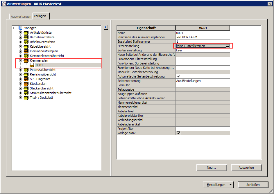

Hallo Eplaner,
mal so eine Frage an die Praktiker:
Wie stellt ihr Lüsterklemmen dar?
Habe z.B. ein Kabel welches an X1 komplett aufgelegt ist, aber auf der Gegenseite X2 6 Adern frei sind. Nun werden diese freien Adern immer auf Lüsterklemmen gelegt.
Wie sollte man diese Lüsterklemmen bezeichnen? Wenn ich diese mit X2 bezeichne, erscheinen die auch im Klemmenplan, was ja eigentlich nicht richtig ist.
Oder kann man Klemmen von der Auswertung ausschließen?

Hallo M.Simon,
ich bezeichne die Lüsterklemmen in der Regel mit -LK oder -XLK. -X2 kannst du sie nicht nennen, da sie nicht zu dieser Klemmleiste gehören! Wenn man will kann man den Text "Lüsterklemme" noch an die Bezeichnung mit hinschreiben, damit es klarer wird.

Hallo Rob,
danke für die Antwort.
Nun möchte ich, dass die Klemmen von -XLK nicht in einem Klemmenplan erscheinen. Kann ich das in P8 realisieren?

Hallo M.
du kannst an der Klemmleistendefinition die Ausgabe sperren

FGfiTD.keine_Luesterklemmen.zip
Ich würde es über einen Filter im Auswertungscenter machen...
Denn solche Checkboxen werden bei uns gerne mal vergessen... und die Auswertungen nicht kontrolliert
Anbei der Filter
