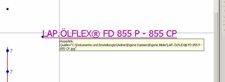

bei der Erstellung einer Musterschaltanlage kam folgende Idee auf: Es wäre doch schön,  wenn sich beim anklicken eines Betriebsmittels, z.B. eines Schalters , neben den Betriebsmitteleigenschaften auch ein Bild des gekennzeichneten Betriebsmittels geöffnet wird.Ist das unter P8 irgendwie Möglich ?

Kleine Korrektur: Nicht erst beim anklicken sondern bereits beim erkennen des Betriebsmittels durch den Cursor soll sich das Bild öffnen

Ein "Hover-Bild" ist nicht Möglich...
Wir machen das mit den Dokumentationen so:
- Bei jedem Betriebsmittel wird das Externe Dokument 1 angezeigt
- Durch Eingabe in der Artikelverwaltung bei Externen Dokument 1: Text Bezeichnung, wird ein Symbol von der Schriftart Windings verwendet.
- Nun kann man z.B. im PDF direkt die Doku öffnen (Datenblätter sind bei uns über FTP erreichbar)

Eine Möglichkeit unter dem Artikel siehe Bildchen. Oder mit Hyperlinks arbeiten neben dem Betriebsmittel eingefügt (siehe ebenfalls Bildchen)...
