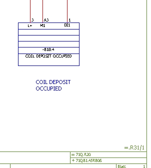

Leider hab ich noch keine zufriedenstellende Lösung, vielleicht weiss ja jemand von
Euch eine.
Nachdem ich ein freies Bit (ohne BMK, keine Adresse) allpolig dargestellt habe,
würde ich gerne an Orten die Anzahl der Bits ermitteln.
Im Din-Prójekt stehen die Orte nur als beschreibende Orte in der Seiteninformation.
Sie gelten für Kabel und Klemmen als identifizierend.
Nach der Mengenermittlung kann ich die ET's dimensonieren und adressieren.
Hat jemand einen Lösungsansatz?
Stückliste für Funktionsdefinitionen wäre nicht schlecht. Aber wie?

Ein Ansatz wäre vielleicht die Beschriftungsfunktion.
Dort könnte man einen entsprechenden Filter generieren, welcher die SPS Klemmen nach Logik (DI, DA, AI, AO) und beschreibenden Einbauort sortiert.
Dann in Excel eine AutoSumme einbauen und fertig ist. Leider ist dort dann noch recht viel Handarbeit zu leisten, - aber vielleicht fällt jemanden noch was besseres ein.
