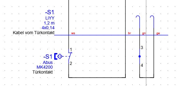

Moin liebe Eplaner,
ich steh im Moment etwas auf dem Schlauch wie mein folgendes Problem zu lösen ist.
Und zwar habe ich einen Näherungsschalter SIEN-M5B-PS-K-L - 150370 ,
diesen möchte ich gerne in unsere Datenbank einpflegen.
Das ist ja soweit kein Problem Funktionschablone anlegen und Symbol auswählen fertig.
Jetzt zum Problem, an diesem Näherungsschalter ist ja ein festes Kabel von 2.5m.
Wie bekomm ich das mit da hinein ?
Eine Möglichkeit, die mir persönlich aber nicht so gefällt ist mit der gleichen Referenz nochmal ein Kabel zu erstellen.
Gefahr dabei ist meiner Meinung das ich dann bei der Auswertung anstatt einem Näherungsschalter zwei Näherungschalter habe und diese dann auch bestellt werden.
Das wär natürlich etwas ungünstig.
Vielleicht hat ja einer von euch einen guten Vorschlag.
Grüsse Eric

also mein Vorschlag wäre, dass du den Näherungsschalter in deiner Datenbank erstellst. Danach einfach mit Kabel zeichnen (z.B. in einem Makroprojekt) und als Symbolmakro oder Fenstermakro sichern. Du kannst dann in der Datenbank beim Näherungsschalter unter Makro das erstellte Makro verweisen.
Das Kabel würde ich mit Spezialkabel markieren, falls du dieses dann nicht in deiner Kabelliste haben möchtest. Dann kannst du einen Filter setzen, damit alle Kabel außer dieses ausgewertet werden.

Ich habe gerade das gleiche Problem gehabt und diesen passenden Foreneintrag gefunden, anbei mein Lösungsansatz.
Da die Adern gn und ge als Alarmschleife gebrückt sind, habe ich ein Symbol als Klemme mit einem Punkt angelegt, damit die Aderfarben auch zugeordnet werden.

Zum Kabel, hier habe ich einfach "Keine Ausgabe im Kabelplan" und "Keine Ausgabe in der Kabelübersicht" aktiviert, so gehts auch ohne Filter
