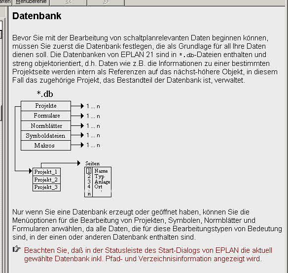

Aber was für eine Bedeutung hat das .db?
Mfg Olaf

Das ist die Datenbank wo Projekte etc. drin liegen (siehe Bildchen Auszug aus der Online-Hilfe). Wenn Du kein Eplan21 hast nützt Dir das nicht wirklich viel.
Am besten, wie schon geschrieben, sollen sie eine Datensicherung mit Eplan21 machen und Dir das Datensicherungsfile (die Archivdatei) *.ez schicken...
