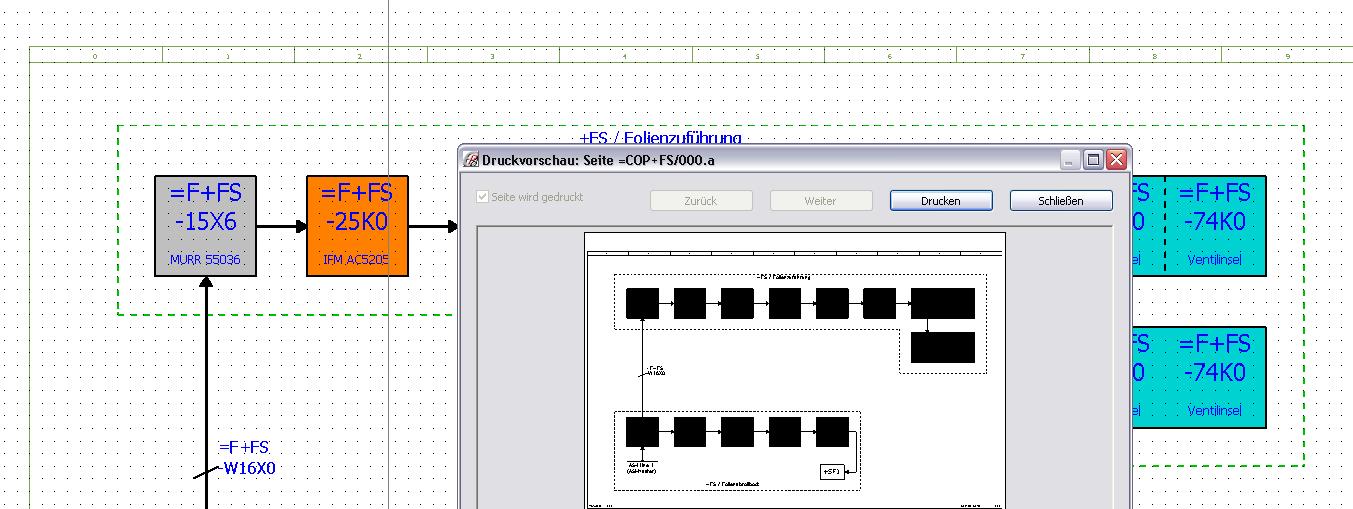

Einen wunderschönen guten Tag liebe Kollegen,
ist es möglich bei E-Plan den Schaltplan weiterhin Schwarz/weiß zu drucken und andere Grafische Elemente farbig? Ich habe bisher nämlich nur das Häckchen unter Drucken - Einstellungen - schwarz weiß drucken gefunden. Würde aber gerne ein wenig Farbe ins Spiel bringen
Hoffe es gibt ne Lösung.

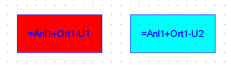

In der Ebenenverwaltung lassen sich eigene Ebenen anlegen. Wenn man die aktuelle Einstellungen über dem Export sichert, alle Ebenen auf schwarz stellt, eine neue Ebene mit der gewünschten Farbe (und Linientyp, -stärke, usw..) anlegt und anschließend die Farbig zu druckenden Objekte auf diese neue Ebene zeichnet, könnte es jetzt schon gehen. Auch diese Einstellung kann über dem Export gesichert werden, was dann zu Folge hat, dass man lediglich zwischen den beiden Ebenensicherungen hin- und herschalten muss.

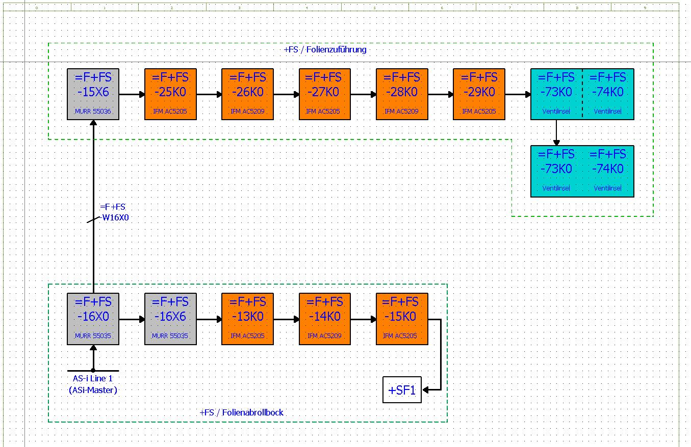

Es ist ja schön in P8 in Farbe zu zeichnen, aber wenn ich es ausdrucke, doch wieder nur alles als
schwarze Füllfläsche gedruckt bekomme.
Pulteaufbauden in mit orginal massen und Farben sind toll als PDf und im Eplan, aber leider nicht zum drucken.

Wir nutzen nur einen schwarz/weiß Drucker. Da unsere Pläne schon viele 100te Seiten groß
sind und viel Kunden noch kopien in Papierform verlangen.
Ich wollte eigentlich nur Wissen, ob man in P8 jetzt in Farbe zeichen kann und diese dann bei einem schwarz/weiß Drucker nicht als "schwarzer Block" ausgedruckt bekommt.
Praktisch soll bei der Einstellung schwarz/weiß dann die Farbfelder halt als graustufe gedruckt werden. Hoffe das es besser verständlich ist.

P8_Rechteck_100527_0.zip
Hallo Hexi,
Für dein Beispiel nutze ich aus das P8 Bilder immer in Frabe druckt, auch wenn schwarz/weiß eingestellt ist.
Auf einem Farblaser werden die Bilder farbig.
Auf einem reinen s/w Drucker werden es Graustufen.
Ich habe mir zu diesem Zweck verschiedene farbige Rechtecke in VGA-Auflösung als PNG-Grafik erstellt. Diese lege ich dann passend als Grafik (den Haken bei Seitenverhältnisse beibehalten entfernen und anpassen) in den Hintergrund von z. B. einem Gerätekasten.
Das klappt wunderbar. Ich habe in das ZIP-File mal 2 Rechtecke reingepackt.
Holger
